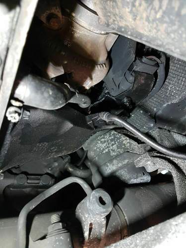

Heute im BMW Zentrum wurde folgendes diagnostiziert Ansaugbrücke ist undicht aufgrund von billigen EBAY Dichtungen wie empfehlen die ASB zu erneuern mit orginal Teile anbei wurde unten am Turbolader eine Öl Lekage entdeckt die mit Bild dokumentiert worden ist man kann so weiter fahren bis der Lader verreckt bei dieser Öl Leckage eine Frage der Zeit was meint ihr was ist hier Kaputt?
20170515-171621
Hab ich heute bei meinem auch nachgesehen. Dichtung Luftschlauch am lader ist verölt. Die kommt neu dann ist erstmal ne Zeit lang Ruhe. Kannst am besten von vorne von oben mal schauen. Das heißt nicht dass der hin ist. Spiel prüfen
Sieht aber auch aus wie alles vollgerußt, so matt schwarz, da beim Stecker der Bereich. Riss im Krümmer oder Krümmerdichtung..
