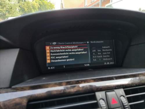

* laut BC sind Rückfahrlicht rechts und Kennzeichenlicht rechts ausgefallen,
* laut BC Ölstandssensor gestört

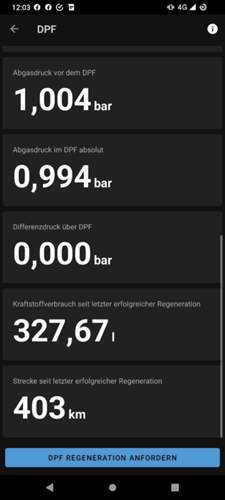

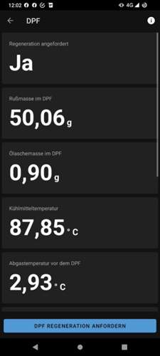

* unplausible DPF Regenerationswerte, könnte der DPF auscodiert worden sein ? Der aktuelle Besitzer meint der DPF sollte drin sein, den hat er so gekauft und beim TÜV gab es auch kein Problem. Ist 2 Jahre so gefahren. Differenzdruck, Temperatur und Verbrauchsangabe seit letzter Regeneration, klingen unlogisch habe dazu Screenshots angehangen

Sorgen machen mir nur der DPF und die Drehzahlschwankung vom Getriebe.
Fehler im BC

Die Ausfälle der hinteren Beleuchtung etc stinken für mich nach Kabelbruch Heckklappe.
Die Drehzahlschwankung bei 100 sind Wandler oder Injektoren oder Agr.

Ich habe meinen durchreparierten für 5 verkauft. Wenn alles ok wäre, würde der Preis passen. Das ist wohl eine Großbaustelle Getriebe, Kabelbaum Kette die heckklappendämpfer. Mehr wie 2 vielleicht 2,5 ist der nicht wert

Wenn du ernsthaft einen E61 kaufen willst, investiere zuerst in ein Handdiagnosegerät (80-90 €). Da werden viele Verkäufer plötzlich ganz anders, wenn man das auspackt. Getriebeadaptionswerte auslesen und besonders an der beliebten Kupplung E siehst du deutlich, wie weit das Getriebe am baldigen Untergang ist.
