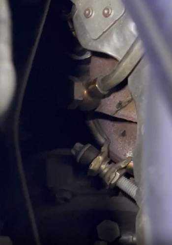

bei meinem F11 530d EZ 09/2015 mit knapp 150.000km ist der Abgaskrümmer gerissen.
Habe bei kaltem Motor heftigen Gestank im Innenraum (geht weg, wenn er warm ist).
Man sieht den Riss und austretendes Ruß, wenn man sich von oben den Flansch (zum Turbo) ansieht.
Der Riß ist vermutlich (wie immer 😁) noch größer.

Krümmer am Flansch gerissen

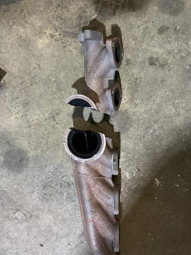

Riss
Jau Krümmer gerissen. Teil 550€ + Dichtungen, Schrauben etc. 100€ + Arbeit ca 500€. Ich lasse noch gleich die Motorlager neu machen. Er hat gesagt alles zusammen mit den Lagern maximal 1,5k.
Klar ist das Geld, aber selbst mag ich da nicht drangehen, dann brechen mir da Stifte, oder Schrauben ab, ne. Gebrauchte gibt es auch, aber die haben dann schon 200k gelaufen.
Neuer Krümmer ist seit heute drinnen. Der Alte hatte dann wohl doch einen etwas größeren Riss.
Jetzt mal schauen ob der Geruch auch wirklich wegist etc.

Durchgängiger "Haarriss". :-)
@HelfDirSelber schrieb am 24. März 2023 um 21:44:18 Uhr:
Na, dann haben wir den komplett an exakt dieser Stelle durchgerissenen Krümmer gemeinsam 😁
