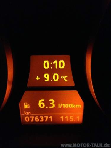

momentan bewege ich meinen 525d VFL mit
Siehe bild...
Img-0634
Respekt, Brate 😁
Wie ist dies zu schaffen?! 🙂

ja habe die tage viel Autobahn gesehen, ich glaub das tut den Motor echt gut 😁 davor in der stadt 8,7L
