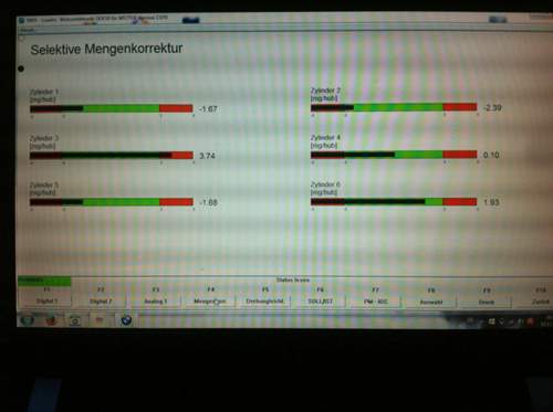

Bei der mengenkorrektur bei ca 50 grad tanzen alle Zylinder aus der Reihe. Bei der mengenkorrektur im warmen Zustand ist nur zyl 6 auffällig. +1,9 glaub ich.

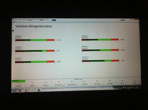

So hier die Werte vom Mengenabgleich. Bild 1 bei ca 65 grad mit ruckeln. Das 2. bei betriebstemperatur. Meine mess Apparatur ist noch nicht fertig ich denke aber dass ich das nächste Woche noch schaffe.

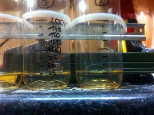

Kurzer Zwischenbericht. Meine Messapparatur ist fertig. Habe alles freigelegt und wollte die rücklaufleitungen einzeln abziehen. Ganz schlechte Idee. Ein T Stück ist abgebrochen. Ich empfehle jedem der das macht erst die komplette Leitung von den Düsen abzunehmen. Und anschließend die Schläuche von den Plastikverbindern abzunehmen. Das geht deutlich einfacher und dann bricht auch nichts mehr ab. Ich hab mir bei der Werkstatt meines Vertrauens einen einzelnen geholt. Normalerweise gibts die Leitung nur kpl mit allen Verbindern für 40€ beim freundlichen. Kurz um hab ich erstmal wieder alles eingebaut. Und nächste Woche werde ich dann die rücklaufmenge messen. Ich werde berichten.

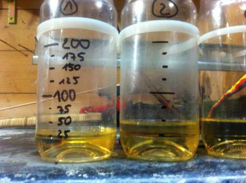

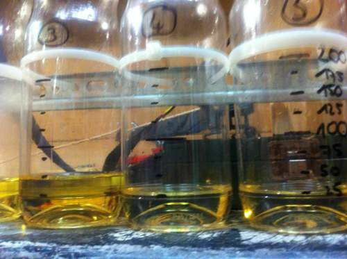

Hier das Ergebnis der rücklaufmengenmessung. Ich nehm mal an Zylinder 1 ist vorn der erste. Hab mal gelernt der 1. ist gegenüber der Kraftabgebenden seite. Berichtigt mich wenn ich falsch liege. Motor 90 grad Messzeit 3 Minuten.
Zylinder
1. 25ml
2. 45ml
3. 48ml
4. 25ml
5. 25ml
6. 25ml
Was nun? 2 und 3 reinigen? Durch neue ersetzen oder alle ausbauen reinigen und 2&3 ersetzen?
