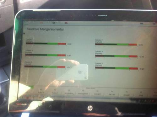

Ich komme im Moment nicht so recht weiter mit meinem Problemchen. BMW 525D Touring 04 (177Ps)
Problem:
Der Motor ruckelt im Leerlauf. Aber nur zwischen 50 und 80 grad KW Temperatur. Kaltstart ohne Probleme. Wenn er warm ist auch ohne Probleme. Es ruckelt NUR im Leerlauf.
Das wurde bereits gemacht:
ASB
Glühkerzen plus stg
AGR gereinigt und auf Funktion geprüft.
2takt Öl beigemischt
Shell V Power getankt.
LMM abgezogen
AGR u druck Schlauch abgezogen
Bei der mengenkorrektur bei ca 50 grad tanzen alle Zylinder aus der Reihe. Bei der mengenkorrektur im warmen Zustand ist nur zyl 6 auffällig. +1,9 glaub ich.

So, gerade mal 40km gefahren. So wie sonst auch. Geruckelt hat zwischen 50 und 80 grad nix. Auch sonst läuft der Motor schön rund. Kann es möglich sein, dass der Kraftstoffverbrauch sinkt? Die mengenkorrektur zeigt zwar keine Neuwerte, aber dennoch deutlich besser als vorher. Liqui Moly empfiehlt im Anschluss noch das Produkt Dieselspülung. Das kipp ich dann mal rein und werde die ganze Geschichte beobachten. Wie s geht weiß ich jetzt. War eigentlich ganz einfach.
Die Rücklaufmenge ist unverändert. Hab ich auch nicht anders erwartet, da ich den injektor ja nur von außen gereinigt habe. Hat sich aber auch nicht verschlechtert. Erstmal fahren. Ich denk dass ich mir mal 2 injektoren bestelle. So hat man wenigstens immer bissl was zum Schrauben.

Die injektoren waren verdreckt. Nach dem Reinigen war das Geruckel weg

Hallo, ich denke ich hab's gefunden. Hab den 5er ja gerade erst eine Woche. Glühkerzen sind vor kurzem vom Vorbesitzer erneuert worden. Hab heute dann mal den Guten ausgelesen. Glühzeitsteuergerät meldet bestimmt zum 40sten mal einen Fehler. Kein Wunder das er im Temperaturfenster ca. 20- ca. 70 Grad nicht gut läuft. Werd's dann morgen mal tauschen und hoffen das es passt. ?? Naja, die Injektoren hab ich dann auch schön sauber, war jedenfalls nicht verkehrt.
Grüße ??
Kann mir nicht vorstellen, daß das viel bringt. Dachte das wäre erneuert? Wenn die injektoren sauber sind, evtl AGR mal abklemmen und schauen, ob es geschlossen ist
So, BMW läuft, Fehler kommt nicht wieder. Luftfilter war dicht, Kurbelwellen-Entlüftung sah auch aus wie sau, hab ich dann auch mal erneuert. Lief schön warm und dann auf die Piste. Die ersten 3 Kilometer qualmte es ordentlich, ist ja auch kein Wunder bei Ultraschallbad, Luft und was sonst noch alles an Schmott rumtreibt, muss ja erstmal alles raus, dann war Ruhe. Nochmal ausgelesen, keine Fehler mehr drin. Den Motor hab ich dann abkühlen lassen und nochmal wieder im Leerlauf warm werden lassen. Alles gut, kein geschüttelt und geruckel mehr da.
