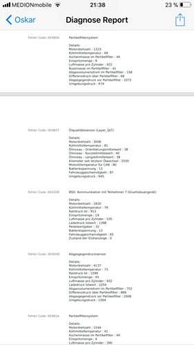

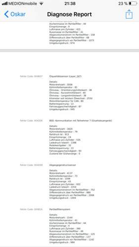

Hallo Leute.
Meine KMT bekomme ich nicht über 73 grad. Bin 60km Autobahn gefahren. Alle tempi. Bekomme nämlich seit kurzem dpf Meldung im BC. Ist es nun so dass die KMT mindestens 75 grad betragen muss um eine Regeneration einzuleiten? Die frei Werkstatt meinte „bei der Laufleistung ist der dpf sicher voll“.
Kann es nun sein dass der dpf zu ist weil er nicht regenerieren kann da Thermostat defekt? Oder ist das falsch?
Hoffe ihr könnt mir helfen. Liebe dieses Auto. 260.000 km runter
Fehler
Fehler

Über das DDE Steuergerät kann man auslesen, wann der DPF zuletzt erfolgreich regeneriert hat.
Darüber kann man erkennen, ob die Regeneration überhaupt noch regelmäßig stattfindet.
Druck zu hoch,
Sensor defekt.
Thermostate defekt
Massnahmen
Dpf reinigen lassen
Thermostate erneuern. Bitte original
Drucksensor erneuern auch original.
beide Thermostate tauschen.
Sensor tauschen.
Steuergerät der Glühkerzen tauschen.
Habe zusätzlich die Glühkerzen getauscht obwohl die vllt noch in Ordnung waren.
Chemische Reinigung durchführen.
Regeneration anfordern über Diagnosegerät.

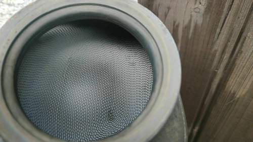

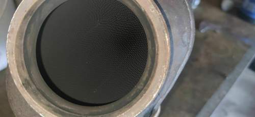

Wenn der DPF gereinigt werden soll dann kann das Durchwaschen nach @witjka1 Methode helfen und ausreichen.

Ich habe meinen genau mit dieser Methode wieder freibekommen!
Ob ich das nochmal machen würde? Fraglich, BMW hat sich was gedacht bei 481A die Regeneration zu sperren! Ich vermute Brandgefahr, bei mir ist es gut gegangen!
Reinigen lassen würde ich erst, wenn nichts mehr hilft und wenn die Thermostate funktionieren und dein Fahrprofil passt, wird das wieder.
