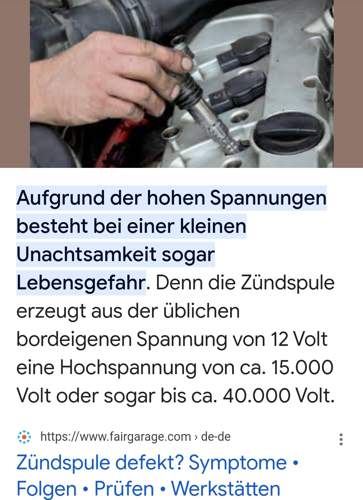

@SamJay
Bei all deinen bisherigen Bemühungen, habe ich noch nicht lesen können, ob du mal geprüft hast, ob überhaupt Zündfunken von den Zündspulen erzeugt werden. Wenn du selbst keinerlei Kfz. spezifischen Kenntnisse hast, dann lass dieses aber durch einen Kfz. Mechatroniker prüfen, da Zündspulen bis 45.000 Volt Hochspannung (Lebensgefahr, siehe Bild) erzeugen können.

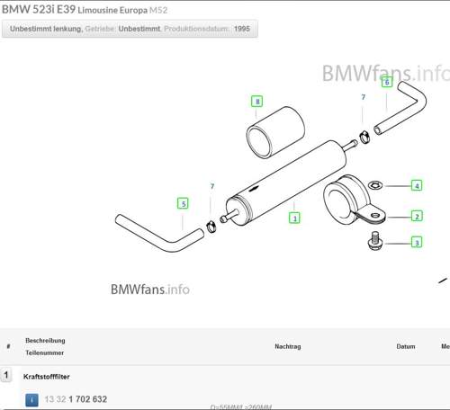

Kann es sein, dass lediglich die Pumpe unter dem Fahrerbereich kaputt ist und er deswegen nicht startet? Dann wäre das der nächste Plan?
Eine Kraftstoffpumpe gibt es in diesem Bereich nicht, sondern nur einen Kraftstofffilter.

@SamJay
Ist das nicht die hier? https://youtu.be/ARb_7KAjfx0
Wie gesagt, für dein Fahrzeug = 523i gibt es nur einen zusätzlichen Kraftstofffilter
wer_pa
Filterposition
Kraftstofffilter
