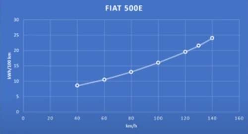

@Italorenner ich glaube ich sollte jetzt mal 2 grundsätzliche dinge zum WLTP verbrauch sagen.
1) dieser wert dient nur der VERGLEICHBARKEIT von autos untereinander und wird unter bestimmten bedinungungen ermittelt, die mit der realität nichts zu tun haben.
2) deshalb hängt der tatsächliche verbrauch von verschiedenen anderen faktoren ab, so zb geschwindigkeit fahrbahneigenschaften, reifendruck, temperatur oderwitterung (gegenwind).
nicht zuletzt hängt der verbrauch entscheidend vom eigenen fahrverhalten ab, also von der tatsächlich gefahrenen geschwindigkeit, ob du gleichmäßig fährst oder öfters beschleunigst und bremst. nach der mir vorliegenden tabelle für konstantverbrauch (bild 1) liegt der verbrauch für den fiat bei tempo 80 bei ca 13 kWh, bei tempo 120 aber schon ca 20 kWh, das ist eine zunahme von sage und schreibe 53 prozent, bei 130 km/h sind es sogar ca 75 prozent, ein beträchtlicher mehrverbrauch.
solange wir nicht wissen, wie du individuell fährst, welche temperatur geherrscht hat, ob du die klimaanlage hast laufen lassen, und wie die verkehrssituation ist, hat deine reichweitenangabe keine generelle aussagekaft.

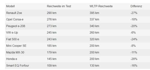

anbei eine tabelle mit abweichungen vom der WLTP-reichweite von verschiedenen fahrzeuge der etwa gleichen klasse (bild 2) da liegt der fiat bei -24%, also 243 statt 320 km, absolut sind das 77 km weniger. in der tabelle von "inside EV" liegt der verbrauc bei 15,5 km gleichauf mit dem mini cooper, aber der honda e nimmt satte 22 kWh, und das bei einem deutlich kleineren akku. damit zusammenhängend hat er eine reichweite von nur 146 km {(-28%). da bist du mit deinem fiat eigentlich recht gut unterwegs. bei deiner reichweitenanforderung hättest du eben dein tempo reduzieren müssen, um die reichweite zu erreichen. man muss sich eben an das fahrzeug anpassen, bzw es nach seinen bedürfnissen kaufen/leasen.
dem angeblichen reichweitenwunder mercedes EQS fehlen übrigens satte 41% von angeblich 630 km reichweite, das sind 214 km, also etwa die reichweite des fiat. einzig der e-up ist "ehrlich"
wie schon gesagt: WLTP hat mit der realität auf der straße nichts zu tun. ich kann zb nur erkennen, dass ein honda e im alltag wahrscheinlich deutlich mehr brauchen wird als der fiat.
Konstantverbrauch
Vergleich-reichweitentest
