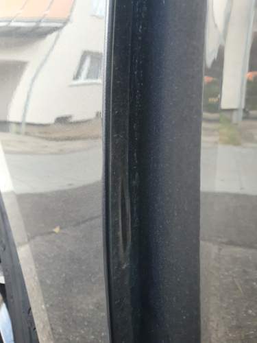

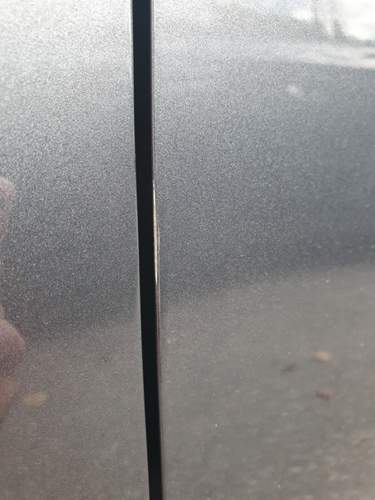

Bei mir haben die vorderen Türen beim öffnen/schließen an den Dämmkeilen im Kotflügel gescheuert. Ich meine mit Dämmkeile die Schaumstoffteile hinter den Scharnieren der vorderen Türen. Bei mir waren die Kanten der Türbleche zum Kotflügel stellenweise bis aufs Blech blank. Unbedingt da mal kontrollieren!
Es wurde der Schaden lackiert und andere Dämmkeile (lt. Händler) eingesetzt.
Das Thema hab ich auch, auf ca. 4cm und nochmal auf einer ganz kleinen Stelle. Interessant, dass sie bei dir tatsächlich einen anderen Dämmkeil eingesetzt haben, das Thema scheint also bekannt zu sein. Anbei mal zwei Bilder.
Was wurde denn da lackiert? Das kann doch nachher nur schlimmer als vorher aussehen?! Ich überlege sogar es ganz so zu lassen, da es nicht schlimmer/mehr wird und das ganz leichte Schleifen sorgt dafür, dass die Stelle sauber und rostfrei bleibt. Ändert man den Dämmkeil und lackiert nicht fängt es vermutlich an zu rosten.
