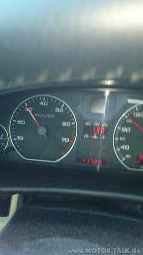

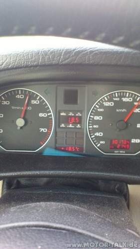

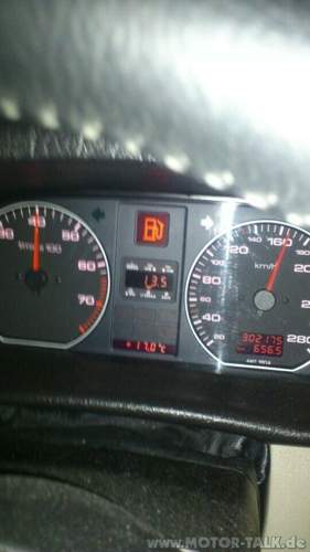

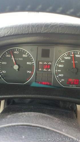

Ich habe nun nach langem hin und her und nachdem das leichte Heulen im ersten Gang langsam deutlicher hörbar wurde, mein Getriebe mal auseinandernehmen lassen.
Sämtliche Syncronringe wurden getauscht, sonst war es für 300 TKM in einem sehr guten Zustand, keine Schaltgabel od. sonstwas defekt.
Die letzten von mir selbst gefahrenen 250 TKM habe ich das Getriebe wohl ordentlich behandelt. 🙂
Aber nun zur Hauptaufgabe, dem Verlängern:
Es wurde nicht nur der 5. Gang sondern auch die Gangräder des 4. Ganges getauscht.
Eine genau 10%ige Verlängerung der beiden Gänge war nicht möglich, da es einfach nix passendes gab.
Beim 5. Gang mußte ich mich mit einer 8%igen Verlängerung zufrieden geben, da es nur einen noch längeren 5. Gang gibt, der allerdings so lang ist, das es denke ich auf Landstraßen od. beim Überholen unfahrbar wird und sich selbst auf bergigen Autobahnen die Kraftstoffersparnis in Grenzen hält wenn dadurch das Gaspedal öfter ganz durch gedrückt werden muß..
Die Spreizung vom 3. in den 4. Gang ist angenehm weit, trotzdem läßt sich noch prima in der Ortschaft mitschwimmen und gerade da bei 50-60 KM/h Sprit sparen durch die Drehzahlsenkung.
Alles in allem bin ich voll zufrieden mit dem Getriebe, der Abstufung, der Schaltbarkeit und dem Geräusch.
Frisches Getriebeöl (das gute Castrol TAF-X) tut sein übriges.
Anbei Bilder der Drehzahlen im 4. Gang (das Bild mit 100 KM/h) und der Rest im 5. Gang.
Gruß, Lars
4. Gang
5. Gang
Getriebe 5. Gang

Echt interessant!
Ich meine bei mir sind es bei 140 km/h ca 4.000rpm. Da sieht man den Unterschied echt ziemlich gut! ( abc, avant)
Jap, wobei ich bin ja letztes Jahr zum Treffen Alex seinen ABC Fronti gefahren, das ganze Getriebe (weiß den GKB nat. grad nich) war schon besser als mein DHH fand ich.

wenn Dein Wagen mit dem neu abgestimmten Getriebe bei 100km/h schon 19l/100km verbraucht, vie viel war es denn dann vorher? Ich mein Du beschreibts da was von Spritersparnis durch die neue Abstufung...
sorry, der brannte mir gerade unter den Nägeln und viele Grüße,
Oliver
das ist der Durchnittsverbauch...nicht der Momentanverbrauch....ich bin momentan auch bei 24L wegen Kurzstrecke und Treterei
Und ich dachte echt, mein ganz Dicker braucht viel 😰
ja, wie auf dem Bild mit guten 180 KM/h zu sehen ist ist der Verbrauch da geringer als bei 100 KM/h 😁
Also am Fahrzeug wurde vieles gemacht und auch alles auf 0 gesetzt, dann dauerts bissl bis er den halbwegs passenden Durchschnittsverbrauch errechnet hat.
Glaub am Anfang durch warmlaufen lassen nach Zylinderkopftausch und Entlüften usw. stand der irgendwo bei über 50 Liter beim ersten mal hochschalten..
