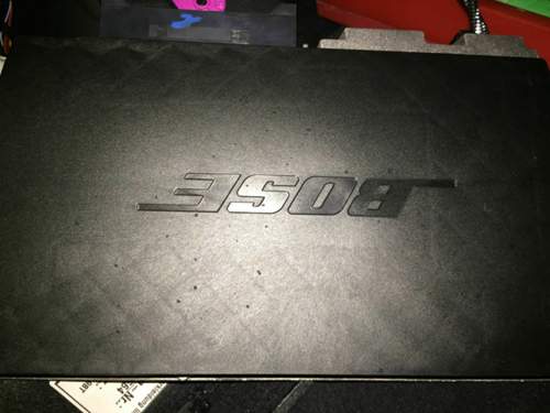

Hallo, verbesserte ich meine mmi auf meinem Audi A7 aus Fabrik stock Firmware (p0358) 485> 518> 612> 614> 770. jetzt meine Bose Lautsprecher klingen schrecklich! was kann ich tun? Ich lebe in Norwegen so ich Google übersetzen

Wie kann ich das Bose Problem umgehen...
Bin bei 612 und möchte zu 770 hoch...beim Update Bose deaktivieren? Oder wie kann ich vorbeugen..habe keine Lust nach Heilbronn zu Laladens fahren zu müssen wenn es in die Hose geht...
Oder ist von 612 hoch die Gefahr gebannt?
beim 612er auf 770 dürfte nix passieren!

achte drauf das bei BOSE N/A oder N steht wenn du das FW update machst
Du meinst in der Update Auswahl? Also Bildschirm zwei oder drei?
ja
hier zwar beim karten update zu sehen
aber diesen Auswahl Screen bei BOSE N/A oder N

gestern wieder einen Fehlgeschlagenen Update BOSE da gehabt
Img-3899
Img-3900

Gibt es für Bose verschiedene Softwarestände? Finde da fehlt ein wenig der Bumms...da klang ja fast das Bose im 4B besser 🙂
ja gibt es ; sonst gebe es ja kein update...
