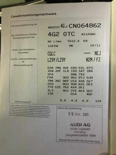

Kannst du die Ausstattungscodes mal ablesen?
Weißer Aufkleber im Serviceheft, wenn vorhanden, ansonst im Kofferraum auf dem Bodenblech.
Sieht ungefähr so aus:
https://www.motor-talk.de/.../ausstattungscodes-i208190205.html:)
Vielen Dank! Anbei die Ausstattungscodes
63374a38-9d73-4c50-9cf9-826bbf3cabfd
Der Ausstattungscode 1BA steht mittig rechts.
Standardfahrwerk.
Die neuen eingebauten Federn sind zunächst einmal die Richtigen.
Frage, die sich mir stellt, sind eventuell mal andere Federn evtl. Sportfahrwerk eingebaut worden?
Setzen wird sich das Fahrzeug max. 5mm.
Interessant zu wissen wäre auch der Farbcode der alten gebrochenen Feder.
