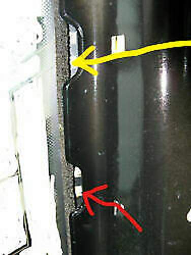

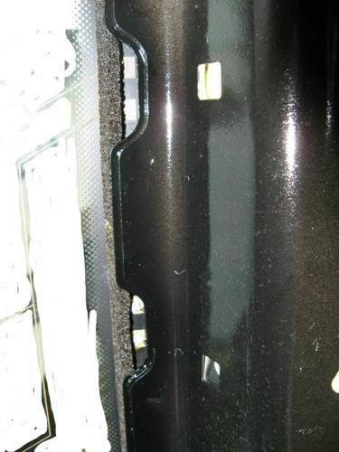

Servus zusammen,
ich hab mir das original Nachrüstset DAB+ für den Audi A6 4g VFL besorgt. von K-electronik.
in der C-Säule sind bei der Seitenscheibe 4 Lötpads. Bei dem Antennenverstärker habe ich ein Kabel, dass aufgelötet werden muss. An welchen Pad muss ich das eine Kabel löten?

Avant => das untere Pad
Achtung, super schwierig zu löten!
Ich habe es nicht hinbekommen und musste das Kabel aufkleben und mittels Silberleitlack eine Verbindung schaffen....

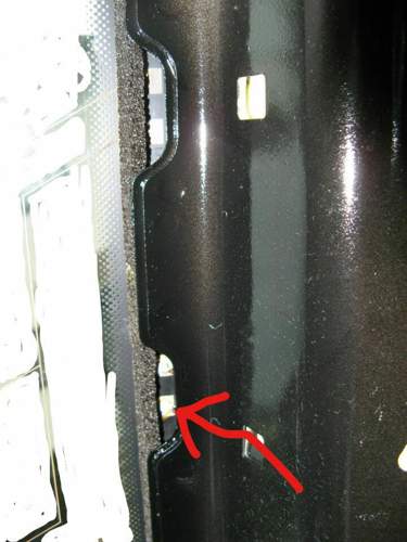

reynaertsbert ich habe das Pad mit einem pfeil markiert. Siehe Bild.
Ist das das richtige Pad?

ich denke, das ist nicht das richtige ... es ist ein Pad das mit eine orange antenne im Scheiben verbunden ist, ... in das Foto zeigt es das nicht.
Fahrerseite
-116b
Meiner Meinung nach sind das die anschlüsse für die Alarmanlage das richtige ist eins der großen 2 weiter oben !

Ich hab's versucht oben anzulöten.
Leider nimmt das Pad kein Lötzinn an. Das hab ich jetzt schon öfter gelesen.
Benötigt man hier ein spezielles Lötzinn.

Nein, nur mußt Du größere Mengen Wärme in sehr kurzer Zeit einbringen, sonst ist das Pad hin.
Ich hab mir jetzt ein Lötzinn mit 60%Sn und 40%Pb bestellt. Vielleicht klappt das besser.
Was für ein Lötkolben nutzt du ?
30 Watt ca. 450 Grad
Im Ernst? Du brauchst 80-100W. Du mußt dort extrem schnell Löten, da sonst das Pad zerstört wird.
