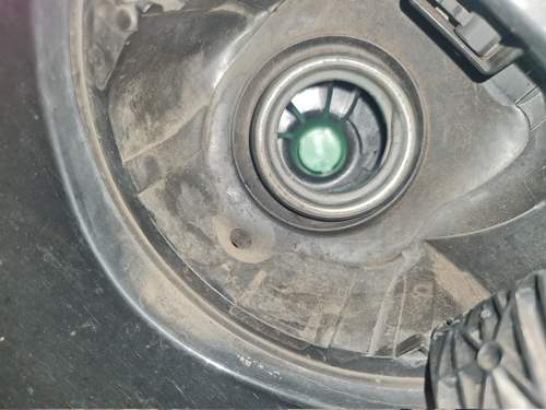

Moin, der Smarti meiner Tochter macht mich gerade wuschig.
451 MHD, 2010, 107.000km
Das Problem:
Wenn der Wagen vollgetankt wurde und anschließend 20-30 Kilometer gefahren wird, springt er nicht mehr an weil die Kraftstoffpumpe nicht läuft. Bleibt er dann ein paar Stunden stehen fährt er ganz normal bis zum nächsten Volltanken. Der Fehler ist reproduzierbar.
Bisher gemacht:
SAM auf kalte Lötstellen geprüft
Kraftstoffpumpe gegen Neuteil, Originalteil von Mercedes, getauscht.
Tank auf Verschmutzung geprüft. Dazu habe die Kraftstoffleitung an der Injektorbank abgenommen und das Benzin durch einen Papierfilter unter Zuhilfenahme der Kraftsoffpumpe abgepumpt. Im Filter haben sich keine Partikel abgesetzt.
Im Smart ist eine Standheizung von Webasto verbaut, allerdings derzeit von der Batterie getrennt.
Ich habe mir an den Stecker 11/6 der SAM eine LED angelötet um die Stromzufuhr zur Pumpe zu kontrollieren.
Sowohl der Impuls beim Einschalten der Zündung, sowie die Versorgung der Pumpe im Anlassvorgang liegen an.
Wenn der Fehler da ist und ich die Pumpe extern bestrome läuft sie ebenfalls nicht an. Ich habe dazu das Kabel unter dem Beifahrersitz aufgetrennt und die Pumpe über ein Relais direkt an Zündungsplus angeschlossen.
Ich weiß nicht mehr weiter…
Ich verstehe nicht warum das Problem nur nach dem Volltanken auftritt.
Kann es was mit der Wegfahrsperre zu tun haben? Wirkt die auf die Kraftstoffpumpe?
Oder habe ich im Zusammenhang mit der Standheizung etwas übersehen?

Wenn ich den Thread so lese würde ich eher spontan Richtung Tankentlüftung oder Schlingertopf im Tank gehen.
Ich weis, erklärt nicht die nicht laufende Pumpe, aber in 40 Jahren hab ich schon die dollsten Sachen erlebt. Und gerade dadurch das es nur im vollgetankten Zustand ist, kann es nur mit der Füllstandmenge zusammen hängen.
Tanke mal voll, fahr bis zur Problematik und wenn er dann nicht mehr anspringt, öffne mal den Tankdeckel. Würde mich interessieren ob er dann anspringt.
Das ist ein sehr guter Gedanke.
Werde ich probieren.
Erinnert mich an einen alten Audi 80. Da war die Tankentlüftung zu und die Pumpe schaffte es nicht mehr gegen den Unterdruck anzukämpfen.
Versuch ist es wert.
Habe es heute ausprobiert.
Vollgetankt, 40km gefahren, Smarti springt nicht an weil die Kraftstoffpumpe nicht läuft.
Tankdeckel geöffnet, keine Änderung.
Nach drei Stunden erneuter Startversuch, Smarti startet artig als wäre nichts gewesen…
