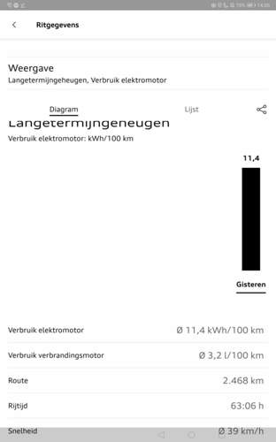

Ich habe jetzt 2468 km gefahren. Durchschnittlichen Verbrauch von 11,4 kWh und 3,2 l / 100 km bei einer durchschnittlichen Geschwindigkeit von 39 km/h.
Screenshot-20211031-140609-de-myaudi-mobile-assistant
