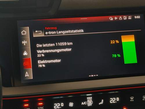

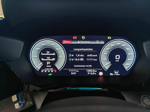

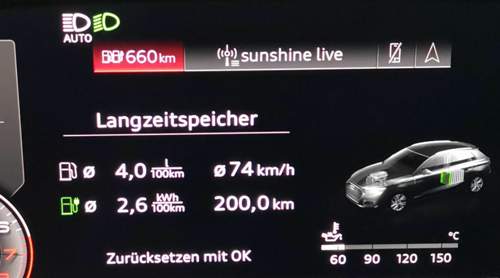

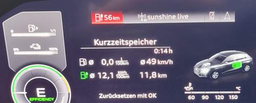

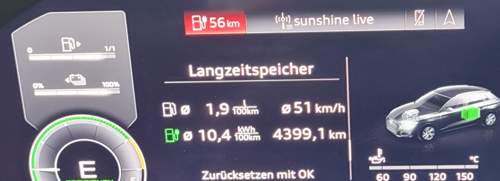

Ich fahre viel Kurzstrecke und lade günstig daheim, 12 km einfach geht auch im Winter :)
Das lässt zu hoffen... Klasse Verbräuche.
