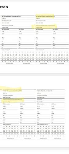

Wenn man die Preisliste als Quelle nutzt, bleibt auch die 8-Gang Tiptronic
Aber nur beim TDI 50! Laut Preisliste TDI 45 mit S-tronic und permanentem Allrad!
Die Frage für mich ist, ist die S-tronic schlechter als die Tiptronic? Hatte einen A6 Avant TDI 45 im August Probegefahren. Ende August einen bestellt. LT März 2021. Jetzt die Umstellung. Keine Ahnung ob das nun ein Vor- oder Nachteil ist? Überlege schon ob ich nicht doch auf den TDI 50 umbestelle. Da aber auch wieder die viel diskutierte Anfahrschwäche. Eine Probefahrt mit einem TDI 50 habe ich auch nicht gemacht. Bin momentan echt verunsichert...
Natürlich funktioniert diese gut und ist auch bei den starken Benzinern bis zum 55 TFSI verbaut.
Aber - S-Tronic hat einen Gang weniger als das, was Vorjahresbesteller bestellt haben. Die 8-Gang Tiptronic ist außerdem anerkanntermaßen eine sehr gutes Getriebe, was schon für Kenner einer der Gründe zur Kaufentscheidung sein könnte.
Ich verstehe jeden der davon nicht so begeistert ist. Ähnlich wie beim MIB3 vs. eigene SIM könnte man sich da schon etwas veräppelt vorkommen...
Preisliste 18.12.20

Seite 126 der Preisliste sagt S-Tronic nicht für 45/50 TDI und Tiptronic nur für 45/50TDI. Irgendwo muss der Fehler sein, da es das gleiche Dokument ist.

Das im Fließtext ist falsch - die WLTP Werte, die nicht in der Liste enthalten sind, rücken das Ganze auch wieder gerade pro 45 TDI, der ist dann ca 0.4l/100km bzw. 10g CO2/km unterhalb dem 50 TDI
Schauen wir mal.
Die Preisliste ist m.E. auch noch nicht völlig korrekt.
In der Version vom 18.12.2020 ist der 45TDI mit „permanenten“ Allradantrieb aufgeführt (S. 123/124). Aber: auf S. 126 genau dieser Preisliste steht auch noch, dass der 45TDI die Tiptronic (=Wandler) hat, auf S. 148 dagegen hat er eine S Tronic (=DSG).
