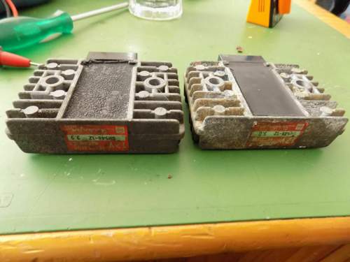

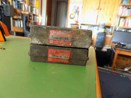

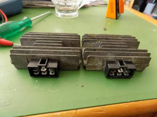

Hier Fotos meiner Lima-Regler (Gpz 550 Bj. 1984)
Uwe
Dscn0056
Dscn0057
Dscn0058
Rudi du kannst gerne schreiben, ob einer der Regler von mir bei dir passen könnte.
Uwe

Hi Uwe,
so wie es aussieht passen deine Regler nicht, muß erst nochmal ein Photo machen.
Was ich auf Seite 2 da gegoogelt habe könnte durchaus auf einen defekten Regler zutreffen.

Davon abgesehen. Von der Größe und den Schraublöchern und der 12V her könnte mein Gleichrichter schon passen.
Ein Gleichrichter ist ja vom elektronischen Prinzip her immer gleich aufgebaut.
Der Stecker und die Steckerbelegung müssen natürlich passen.
Ich kann zu Hause ja mal messen, zwischen welchen Anschlüssen ein Durchgang ist und welchen nicht.
Ich melde mich dann wieder.
Wenn es bei deinem - Rudi - Gleichrichter gleich ist, dann ist deiner auch nicht kaputt.

Nen Regler ist leider nicht gleich Regler. Der ist auch von der Leistung der Lima abhängig. Auch ob quer oder längs. Verwechsel die beiden Varianten immer, aber bei einem Typ kann dir die Lima abfackeln, weil nicht für ausgelegt.
Zum testen hingegen kurzzeitig sollte es kein Problem darstellen.
Glaube aber immer noch nicht an ein Problem dessen.
