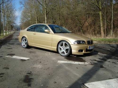

hier mal ein bild von den 8x19 et40 mit den 40er weitec...
Dsc00666

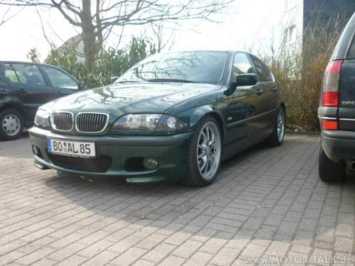

hmm ist es nur optische täuschung dass bei dir deine 40mm etwas höher wirken als bei mir?
http://i41.tinypic.com/snds35.jpg
und http://i42.tinypic.com/bfesjt.jpg
habe von AP die federn!

nee, ist kene optische täuschung... die ap-federn kommen ne ganze ecke tiefer als die weitec. mein kumpel hatte die ap-federn auch in seinem 330d touring drin. er hat sie gegen weitec getauscht, weil er fast unfahrbar war. vor allem mit seriendämpfern...
