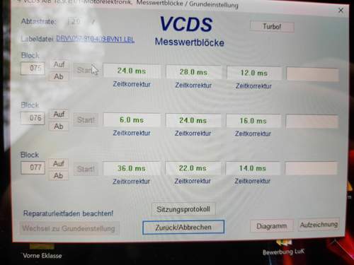

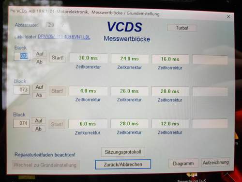

Liebe Freunde,
Wer kennt sich mit den Werten aus ? Ich habe über vcds die Werte auslesen lassen, vielleicht kann mir jemand helfen ob alles im grünen Bereich ist. Einspritzdüsen Werte... Auto läuft und springt auch normal an. Will einfach nur beruhigt weiter fahren .

Heute kam mein VCDS an da ich unbedingt die Werte mal auslesen wollte, auch aufgrund von leichtem Klack-Geräusch auf Zylinder 3.
Naja und dann direkt diese wundervollen Werte... was meint ihr ? Wechseln oder Ultimate+Additiv und Gib ihm?
Ich selbst fahr nur langstrecke, bin auch letzte woche knapp 1000km Autobahn mit 140-180 kmh gefahren. Besitz das auto aber auch erst seit kurzer Zeit.
KM-Stand 170.000

Verkokt
Meine mit 711.000km haben immernoch perfekte Werte
Die Frage ist nur ob man das weg bekommt ohne sie auszubauen und reinigen zu lassen? @das-weberli
Kann die verkorkung überhaupt der Grund sein für das leichte Klacken auf dem 3. Zylinder ?
Weitere Frage: In nem anderen Thread zum DPF auslesen hab ich ein bild eingestellt von meiner angezeigten 0.00 Befüllung, weil ich dachte wenn nur Kurzstrecke, dann bestimmt auch DPF voll?? Wie kann sowas sein ? Bin entwas verwirrt von allem
Musst Differenz Druck beim Gas geben gucken .
Ja bekommst du weg
Ordentlich ultimate Diesel Tanken und mal ordentlich heizen die Kiste.
Immer nur schleichfahrt mag der Motor gar nicht

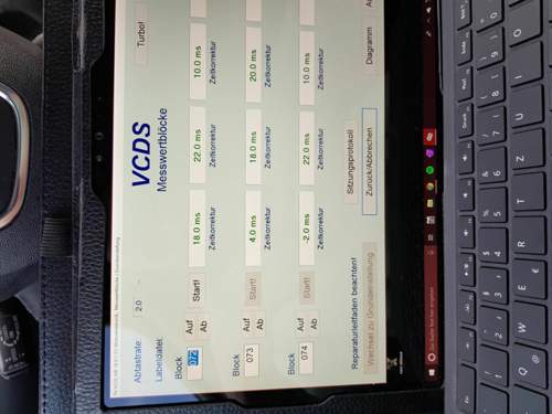

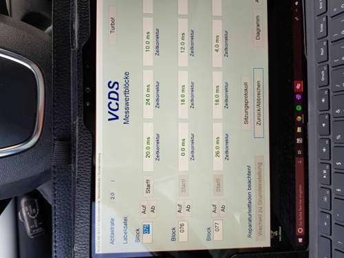

Kleines Update zu meinen Werten,
bin jetzt ca. 3500km gefahren, 90% zügig auf der Autobahn und habe die Werte verfolgt.
Zuerst mit einer Dose LM Systemreiniger, dann wieder eine Tankfüllung normal, dann eine Tankfüllung ERC Systemreiniger und dann 2 Tankfüllungen Ultimate von Stuttgart nach Hamburg und zurück.
--> Werte sind deutlich besser aber noch nicht gut, anbei die Bilder.
Werde evtl. nochmal ne Dose additiv reinkippen und abwarten was sicher ergibt
Übersicht zum Anfang:
72. 30/24/16 ----> 18/22/10
73 4/26/20 -----> 4/18/20
74 6/28/12 -----> -2/22/10
75 24/28/12 -----> 20/24/10
76 6/24/16 -----> 0/18/12
77 36/22/14 -----> 26/18/4
78 18/14/4 -----> 6/6/2
79 10/16/8 -----> 0/4/6
72-74
75-77
78+79
Versuch es mal mit Lambda Tank Diesel korrekt nach Anweisung für Fachpersonal (Werkstätten), erhältlich bei R.U.F. Wenn es dann immer noch nicht besser ist, hilft nur noch ausbauen, Ultraschallbad oder gleich neu. Gleich die Spannpratzen erneuern und Sicherheitsbohrungen der Köpfe checken!!!! (An den Krümmern direkt daneben)
