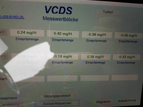

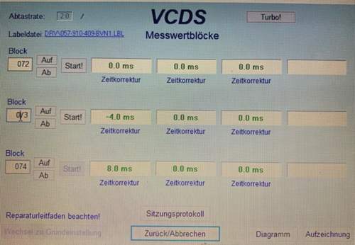

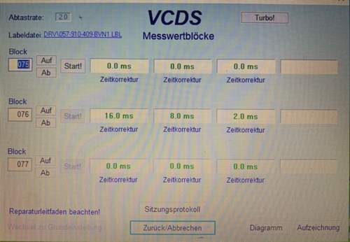

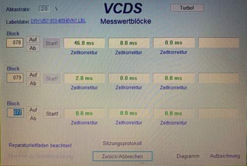

Liebe Freunde,
Wer kennt sich mit den Werten aus ? Ich habe über vcds die Werte auslesen lassen, vielleicht kann mir jemand helfen ob alles im grünen Bereich ist. Einspritzdüsen Werte... Auto läuft und springt auch normal an. Will einfach nur beruhigt weiter fahren .

@SWAN Hier mal die Laufruhenregelung im Standgas direkt nach Kaltstart. Werte verändern sich im warmen Zustand nur um ca. +/- 0,1
Nullmengenabgleich Grenze: 2 mg/H
Meine Zyl.1: - 0.19 mg/H
Zyl. 2: 0,42
Zyl.3: 0,42
Zyl.4: - 0,85
Zyl.5: 0.47
Zyl.6: - 0,19
Zyl.7: - 0,09
Zyl. 8: - 0,05
Raildruck: 303.6 bar
Nullmengenabgleich: Ermittlung Zeitverzug vom Injektor zwischen Ansteuerung u. Einspritzbeginn
Durch Verschleiß verlängert sich die Ansteuerzeit des Injektors.
Das ist für uns genauso wichtig, neben den 300,600 und 1000 bar Werten.

Hallo liebe Freunde ich würde gerne mal in Erfahrung bringen wie es um meine Injektoren werte steht?
Fahre einen 2007 4.2 tdi mit 310000 km
Ich danke euch jetzt schon für die Antworten 🙂
Bis auf Zyl 7 können wir gerne tauschen 😁
Das hört sich doch gut an also alles in Ordnung bis auf Zylinder 7 ja und was kann man dagegen tun?
