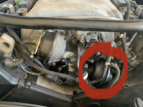

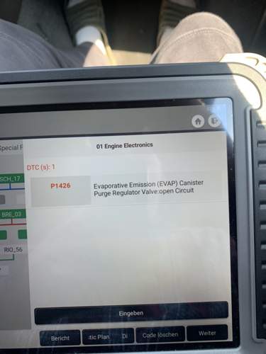

Moin Moin.Ich habe mir vor 3 Monaten einen Audi A8 von Baujahr 2000 mit einem 4,2 Liter V8 310 Ps AQF Motor Gekauft.Bin vor 4 Wochen Morgens zur Arbeit gefahren und auf einmal fing er an zu Stottern.Nachdem ich alle Zündkerzen und Nockenwellen Sensoren getauscht habe war das Problem immer noch nicht weg.Habe dann gesehen Das eine Unterdruckdose abgerissen ist.Nachdem Einbau der Neuen Unterdruckdose lief er immer noch wie ein Sack Nüsse.Habe ihn mal wieder Ausgelesen und dann kam ein Fehler mit der Nummer P1426

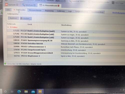

Hallo ihr lieben bin zurück und hab mal den Laptop angehangen. Leider ist die Motor Elektronik voll mit Fehlern… die Gemisch Fehler gehen auf die Gasanlage aber der Rest ist leider neu… können so viele Sachen auf einmal einen hau haben oder ist da irgendwo ein Kabel vom Baum hinüber? Ich kann nämlich mit Sicherheit sagen, dass diese Fehler alle neu sind… Schon mal vielen Dank ich bin doch jetzt etwas niedergeschlagen…
Jetzt löscht du erstmal alle Fehler. Dann machst du die Gasanlage aus. Und fängst mal ganz in Ruhe von vorne an, fährst erstmal ne Runde. Dann schaust du wieder in den Fehlerspeicher und bringst erstmal deinen Benzinbetrieb in Ordnung. Wenn der läuft, und nur dann, kann die Gasanlage funktionieren. Wenn die dann wieder neue Fehler macht, kümmerst du dich um die Gasanlage.

Da steht Einspritzventil Zylinder 6 drin. Schau mal danach, kabel? Widerstand der Ventile kann man ja eingebaut vergleichen.
Wenns da den Wackler hat fühlt sich das genauso an wie Zündaussezter.
Gemischadaption zu mager= folgefehler vom ausfall des Einspritzventiles , kein Benzin, keine Verbrennung, restsauerstoff im Abgas
Wenn das der Zylinder ist der fehlt suchst du bei der Zündung falsch.
@Papapeti schrieb am 4. Juli 2022 um 19:37:47 Uhr:

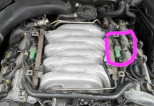

Und nun die preis Frage ist es zufällig was in diesen Grünen Steckern zu tun, weil die sind bei mir übel geflickt…
.jpg
An den Steckern/Kabeln sitzen die Klopfsensoren. Der Rechte davon unter der Ansaugbrücke. Wenn zerbröselt, Klopfsensoren ersetzen.
Gruss caddy2E
@caddy2E schrieb am 4. Juli 2022 um 20:48:13 Uhr:
Gruss caddy2E
Könnte das das fehlerbild erklären? Sie sind zerbröselt und semi professionell geflickt… würde ich zwei neue Stecker Gehäuse bestellen und die Stecker auspinnen können?
