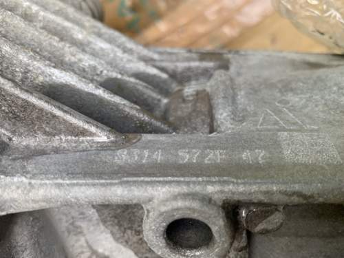

Durch Adaption zurücksetzen hast du auch Parametersatz gelöscht. Das ist halt so beim diesem Stg. wenn man mit VCDS oder VCP reseten macht. Man muss mit ODIS rein um zu wählen dass du ÖL gewechselt hast. Jetzt brauchst du ODIS online was du ja nicht hast um deine Parametersatz für deinen Fahrzeug aufzuspielen. Um offline aufzuspielen brauchst du ODIS-E und Parametersatz. Aber nachher brauchst du trotzdem normale ODIS kein online um Adaption durchzuführen und du muss noch deine Kuplungsnummer vom Differential aufschreiben Man muss die Nummer währender Adaption eingeben.
Die Nummer sehen so aus
Frische ODIS-S und ODIS-E kannst natürlich Downloaden. Da du wahrscheinlich VAS5054a hast empfehle ich dir diese Versionen Downloaden da sind die letzten die noch mit VAS5054a nutzen kann
