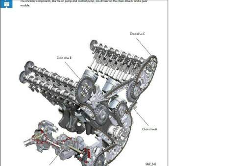

Anscheinend soll es auch ohne Motorausbau gehen wenn das Getriebe draußen ist, ob man dann jedoch an alle Ketten ran kommt weiß ich nicht. Ist es immer der selbe Strang der Probleme macht?

Hallo. Ich habe alle dds getauscht die dpf neu und die turbos geprueft und die temp sens auf den turbos. Die kruemmer neu abgedichtet. Denn das sind alles sachen die sonst viel ausbauarbeit erfordern. Meiner hat jetz 190.000 km. Aber einen chip und wurde gescheucht.oelwanne abgenommen gereinigt. Turboschlaeuche kontrolliert. Alle schienen spanner ketten tauschen. Nur die zahnradl hab ich nicht neu gemacht die kamen so schnell nicht ran. Wuerde ich aber auch machen. Kosten nicht viel.

Meist oben links hinter dem fahrer lenkrad von der Position. Das geht nicht mit absenken meines erachtens. Nicht beim v8. Nur beim v6. Man muss so weit absenken dann das es quasi ein ausbau ist.
Oben links. Da kommt man nicht ran sonst.
@Beatnikk
es ist der strang B der das problem macht,
ich habe bereits eine rep. anleitung gepostet wie man es repariert, habt ihr es nicht gefunden?
motor V8 muss nicht raus!! ja, es geht auch so.
gleitschiene + kettenspanner original nur, erneuern, evtl neuer deckel, kostet 50€
Sehr interessant ich lasse mich gern eines besseren belehren. Hast du die anleitung in diesem thread ? Ich bin auch selber nur leihe und habe einfach 20 std daneben gestanden aus reinem interesse.
Genau strang B war bei mir auch das Problem!!
Was kostet der Austausch des Spanners ohne Motorausbau?
@S60D5+
400,-€ material eher weniger, dann 4 stunde arbeit
Klima entlehren / Befüllen 120,-
Die Anleitung bezieht sich nur auf den einen Spanner.
Ist das der, der immer Probleme macht?
Beim V6 ist es der auf der Beifahrerseite hinter dem Handschuhfach.
@S60D5+
ja, beim V8 TDI ist es nur dieser, der bekommt viel zu viel druck... beim V6 weiß ich es nicht.
Ok, danke für die Info.
Dann weis ich was zu tun ist, wenn es mal losgeht.
Beim V6 ist es der Spanner auf der Beifahrerseite, ist nach oben gedreht, so das das Öl nach unten rausläuft.
Wenn er dann leer ist, klappert es beim Start.
@S60D5+
Zuviel druck? Oeldruck ? Federdruck? Ich denke eher ist das problem das er die spannung nicht haelt. Ich denke mit dem strang b ist es getan ja. Bei mir waren allerdings auch alle gleitschienen bei strang b kaputt. Kommt man dann aber auch hin denke ich.

Beim V6 ist der Kettentrieb ja anders, dort gibt es nur 2 Ketten. Ein Spanner ist, wie bereits erwähnt, über Kopf montiert. Öl läuft raus und die Feder kann den Druck nicht mehr halten. Dann rasselt er beim Starten.

hat jemand mal den Kettentrieb und Kettenspanner vom Cayenne v8 TDI sich angeschaut?
ich lese immer überall, das Porsche den v8 TDI aus dem Audi Regal genommen hat, und umfassende Umbauten /Verstärkungen durchgeführt hat, bevor , diese im Cayenne und Panamera verbaut wurden.
Auch das für die 385PS im Cayenne mehr als nur Software gemacht wurde, angeblich andere Abgaskrümmer, andere Turbos , andere Auslassventile.
Wenn man mal annimmt, das Porsche von den Krankheiten vom V8 TDI bescheid weiß, und Porsche nochmal mehr Premium ist als Audi, und somit dem " PORSCHE Premium " Kunden den Motor verstärkt haben, wäre es neben Turbos, undichte Abgaskrümmer auch der komplette Kettentrieb.
Ich kann mir nicht vorstellen, das die von Simplex Ketten auf Duplex Ketten umgestellt haben.
Aber vielleicht, Ketten aus anderem Material und verstärkte Spanner, und die einfache Kettenausführung in Audi und VW verbauen.
Man hört immer von Kettenproblemen bei VW, Seat , Skoda, Audi. Selten bei Porsche, Bentley, Lamborghini, Bugatti, obwohl letztere auch auf jedem Ersatzteil irgendwo ein VW Zeichen haben...
Hat jemand eine Cayenne Fahrgestellnummer vom V8 tdi und Zugang zum Teileprogramm? oder Möglichkeiten mal herauszufinden, worin sich der Cayenne 4.2 TDI Kettentrieb vom Touareg unterscheidet?
Dann könnte man ja die verstärkten Ketten und Kettenspanner verbauen?
