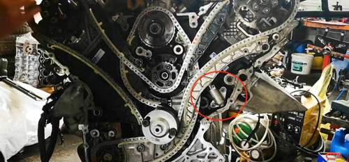

Dann ist die Feder in dem Spanner defekt.
Spanner kostet nen Fuffi.
Der Austausch unter Freunden 4.000€.
Beim Freundlichen das Doppelte.
Kleines A-Loch
@S60D5+ schrieb am 29. Juni 2020 um 14:12:10 Uhr:

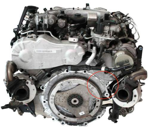

Kommt man da durch den Getriebetunnel ran oder muss der Motor zwingend ausgebaut werden? Ist das ein V8 auf dem Bild?
Ich denke mit ein wenig Glück könnte es mit Absenken und Getriebe abnehmen gehen.
Allerdings muss an der Rückseite so gut wie alles runter.
4-2-v8-tdi
