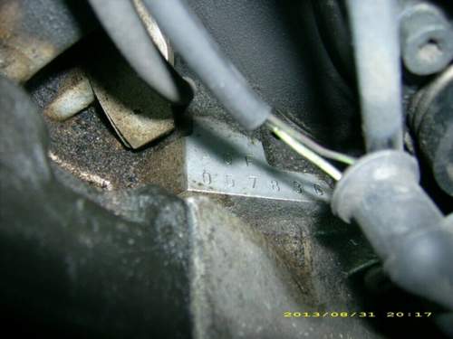

Am 31.01.2000 wurde der AQF-Motor #007321 verbaut. Danach so ca. 100 - 200 Stück pro Monat.
Mein zweiter AQF wurde am 15.04.2000 gebaut und hat die Nummer: #007836

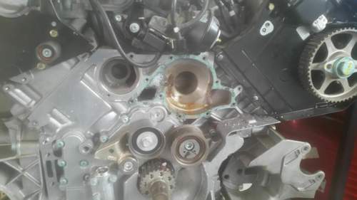

Kurze frage an euch, ist der linke Kanal ein blindkanal? Mein Gefühl sagte mir aus irgend einem Grund ich soll die WaPu abmachen und siehe da... ist allerdings der einzige Kanal im ganzen System das solche ablagerungen aufwies, alle anderen sind entweder leicht feucht oder Trocken, aber ohne Ablagerungen!
Ich frage, weill da keine Luft durchgeht wenn ich reinblase mit der Druckluftpistole. Bei allen anderen Kanälen jedoch schon :/
Edit: ist übrigens sehr weich die Masse und löst sich bei Kontakt mit Wasser sofort auf.
Das ist eingetrockneter Kühlerfrostschutz. Einfach sauber wegspülen, und gut. Die Pumpe hat nur einen Zu- und einen Ablauf. Somit ist eine Seite "blind", wenn man so will. Der Rost an der Wasserpumpe muss weg! Wenn Du ihn nicht sauber wegkriegst, bau lieber eine Neue ein. Warum hast Du den Thermostat ausgebaut?

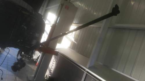

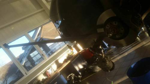

Und ja, der Hebel war notwendig um die Antriebswellenschrauben zu lösen, der Schlagschrauber hatte keine Chance. Ging erst lost als ich am äussersten Ende mein ganzen Körpergewicht von 70kg angesetzt habe. Hlabe Umdrehung gelöst, schon konnte man sie mit den Fingern rausdrehen =D
