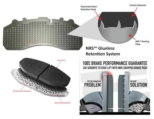

Evtl. hilft dem TE das hier: https://www.motor-talk.de/.../...-verschleissanzeige-t5746901.html?...
3-4 mm scheint ein guter Wert zu sein um dem eventuell ungleichmäßigen Verschleiss Rechnung zu tragen.
Zu bedenken ist auch dass bei manchen Herstellern die Fläche der Trägerplatte kleine Spikes bzw. Stifte aufweisen könnte um das Lösen des Belags von der Platte zu verhindern (siehe Bild). Diese Spikes würde man ungerne auf der Bremsscheibe haben wenn diese für einen weiteren Satz Beläge wiederverwendet werden soll.
Darüber hinaus gibt es weitere Argumente, z.B. Hitzeentwicklung bei zu dünnem Restbelag was zum Lösen desselben von der Trägerplatte führen könnte.
Insofern würde ich versuchen die initialen Fragen 1 bis 4 wie folgt zu beantworten:
1.) Unter wieviel mm muß/wird der TÜV die Beläge wirklich beanstanden?
Den genauen Wert müsste man googeln.
2.) Ist dieses Urteil überhaupt abhängig von BMW internen "Wunsch-Vorgaben" ?
Durch meine eigene Erfahrung kann ich bestätigen dass 3-4mm keine Wunschvorgabe ist und durchaus vernünftig gewählt ist, und zwar herstellerübergreifend. Eine Mindestprofilhöhe bei Reifen funktioniert ähnlich: die gesetzlichen 1.6mm sind bekannt, der Reifen an sich verliert aber dermassen stark an Eigenschaften unter 3mm Sommer (und 4mm Winter) - dazu wurden schon zig Tests gemacht - dass kein vernünftiger Mensch bis an die gesetzliche Mindestgrenze fahren würde.
3.) Ist diese Mindestdicke auch vom F34-Fahrzeugmodell abhängig ?
Sollte nicht der Fall sein.
4.) Ist dieses Maß "vorne" und "hinten" am F34 gleich ?
Sollte der Fall sein.
