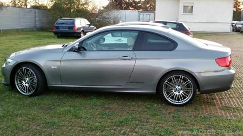

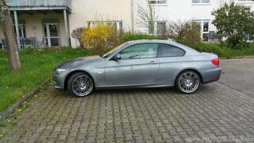

Hallo Leute, ich habe mir vor 1 Woche ein 335i Coupe, LCI, 6/2010 mit org. 31.000km aus 1. Hand von einer 72-jährigen Dame gekauft. Das Fahrzeug hat kein M-Paket und es wurde in der Neuwagenbestellung angegeben, dass das Serienfahrwerk anstatt des M-Fahrwerkes (Serie bei 335i Coupe) eingebaut wird.
Auf dem Fahrzeug sind vom Gatten der älteren Dame damals ein Satz BMW Performance Felgen, Typ 269 käuflich erworben worden die ich mitgekauft habe (Sommerbereifung). Das Problem ist, dass das Fahrzeug mit den 19 Zoll Rädern und dem Serienfahrwerk recht "hochbeinig" aussieht. Der Abstand zwischen der Karosse und den Rädern ist recht hoch, fast wie bei einem Xdrive Modell.
Welche dezente Tieferlegungsfedern würdet ihr mir empfehlen um in etwa das Aussehen des originalen M-Fahrwerkes in der Höhe zu erreichen? Oder würdet ihr es so lassen, denn extrem schlimm sieht es nicht aus.

AC Schnitzer in 25/30 mm. Sind hier im Forum schon öfters verbaut worden und alle sind zufrieden. Zumindest habe ich noch keinen meckern gehört. Habe die auch auf meinem F30.
Vielen Dank also du meinst 25 mm hinten und 30 mm vorne? Wo bekommt man solche Federn?

Genau, meinte natürlich 30mm vorn und 25mm hinten. Links sind in den oberen Posts.

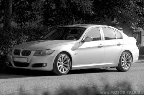

Ich habe das M-Fahrwerk, das hat glaube ich nur 15mm Tieferlegung mit den
18 Zoll M-Felgen und finde das so sehr schön.
Anbei ein Bild von meinem mit Fahrwerk von AC Schnitzer. Vorn sollen es -25mm sein, hinten 15mm. Gemessen habe ich vorn nur 18mm, was wohl daran liegt, dass es nicht das Domlager vom M-Fahrwerk ist. Nimmt man das oder das vom X-Drive E90, erreicht man die Werte.
Hat er schon 100.000km? Dann mach die Dämpfer mit. Kostet nicht die Welt. 4x Bilstein B4 M-Fahrwerk oder Sachs oder oder, dann hast Du Jahre Ruhe. Federn kosten 199€ bei Schnitzer, bei Eibach noch paar € weniger und 4 Markenfämpfer keine 300€. Das komplette Fahrwerk kostet leider gleich >1000€
Die Federn von BMW "Sportliche Fahrwerksabstimmung" können auch nicht die Welt kosten.
AC Schnitzer
Ich kann Dir beim 335i zumindest von H&R abraten. Hatte die 50/25 glaub ich drin - Katastrophe! Optisch gut, Fahrverhalten unterirdisch. Nie wieder.
Von Eibach hört man beim E92 335i viel gutes. War glaub ich 35/25?
