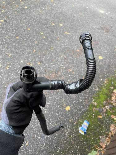

Ich hab den Thread jetzt auf die Schnelle durchgeblättert.. Du sagst er hat Zündaussetzer.
Direkt nach dem Start oder wenn er kurz im Leerlauf ist? Ich hab jetzt nur gelesen das Kompression in Verdacht. Ich hab letzten September ein Cabrio gekauft, der läuft inzwischen einwandfrei, der hatte das Problem das er nach dem Start wenn er im Leerlauf kurz Stand ebenfalls Zündaussetzer hatte und immer 1, manchmal 2 Zylinder ausschaltete und der Bock lief wie Traktor. Auto aus wieder an alles gut. Mit der Zeit wurde es schlimmer so das Rote Ampel Katastrophe wurden. Ich hab daraufhin Zündkerzen gewechselt, brachte kein Erfolg, dann die Zündspulen vertauscht um zu gucken ob der Fehler mit wandert. Resultat war gleiches Ergebnis. Manchmal hat er 6 manchmal 4 und manchmal 2 ausgemacht. Dann stellte ich lustigerweise Fest das bei meiner KGE oben zum Ventildeckel ein Klebenband umwickelt war, das Schwarze Klebeband Hatte den gleichen Farbton wie das Rohr das mir das erst nach Wochen auffiel. Darauf hab ich die KGE genauer angeschaut und das Rohr oben war gerissen deswegen Klebeband und unten vom Ventil war ebenfalls mit Klebeband gewickelt aber das sah so Katastrophal aus das es gar nicht Arbeiten konnte, ebenfalls war das Ventil komplett dicht… Ich tauschte die KGE und die Zündaussetzer waren weg, danach hatte ich direkt das Problem das beim anfahren direkt ausging, lag an den NWS Sensoren, diese getauscht und der Bock läuft. Check deine KGE und falls da was ist bitte Original BMW. Der Tausch hat mich 5 Stunden gekostet, das schlimmste war das Ventil mit dem Bajonett Verschluss, aber auf YouTube gibts ein Video von The50s Kid der zeigt da ein angenehmen Trick…
Das Bild ist das Rohr was von unten kommt, ein Bild vom Rohr oben hatte ich damals leider nicht gemacht.
Hoffe du findest dein Fehler, weil die R6 Zylinder sind ja eigentlich Stabil.

KGE habe ich schon getauscht, war auch ziemlich fertig.
