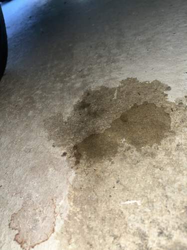

Mir ist noch aufgefallen, dass nach den ganzen Startversuchen usw. Viel Wasser aus dem Auspuff kam und es sich eine kleine Pfütze gebildet hat.
[Von Motor-Talk aus dem Thema 'Bmw e46 330 m54 Zylinder 4 keine Kompression' überführt.]

Ich habe das gerade getestet und man spürt bei allen genannten Stellen ein Lüftchen (Öleinfullöffnung, Ölpeilstab und Auspuff). Aber ist das nicht Normal? Gerade am Auspuff sollte es doch normal sein, weil er beim Kurbel Luft ansaugt und durch den Auspuff wieder rausjagt.
