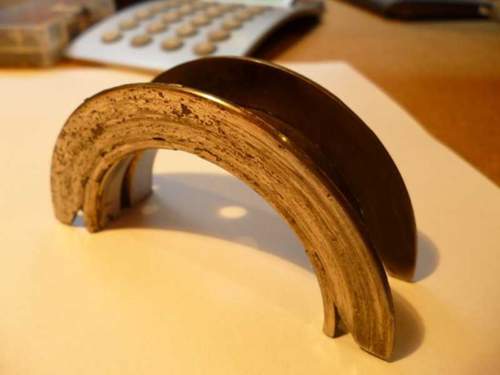

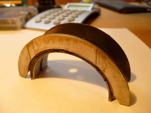

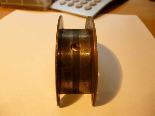

Ich versuche jetzt ein Bild einzustellen. Das gezeigte Lager ist im Normalzustand symmetrisch! Es sehen also beide Seiten gleich aus. Die Kurbelwelle sah übrigens ähnlich aus. Ich bin mir relativ sicher, dass sie nicht oder unzureichend gehärtet war. (Die Austauschwelle sah dagegen ganz anders (gehärtet) aus.) Der Schaden hatte ein Längslagerspiel von ca. 2 mm zur Folge!
Der Motor ist bis zuletzt "normal" gelaufen. Schon seit mehreren Jahren blieb der Wagen jedoch regelmäßig stehen. Sprang danach aber wieder an. Die BMW-Vertragswerkstatt wurde sehr oft aufgesucht. Der Wagen wurde durchgesehen. Mit dem Hinweis "Wir haben da etwas gemacht." entließ man mich. Einige Zeit später wiederholte sich alles immer wieder. BMW hat den Fehler nicht gefunden. Erst das Aufsuchen einer anderen freien Kfz-Techniker-Werkstatt hat geholfen.

3.) Wie erklärst Du dir die extrem starke Abnutzung des gezeigten Lagers (Siehe Bild!)?

"3.) Wie erklärst Du dir die extrem starke Abnutzung des gezeigten Lagers (Siehe Bild!)?"
Das kann unzählige Ursachen haben, hier darüber zu spekulieren wäre vermessen und falsch

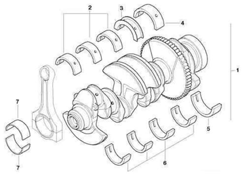

ich habe mir vor einigen Wochen die Mühe gemacht, mir die Sprengzeichnungen von ca. 7 verschiedenen, aktuellen BMW-Motoren anzusehen. Dabei habe ich mit den kleinsten Motoren begonnen und erst aufgehört, als ich bei den größeren Motoren ab ca. 3 l Hubraum bessere Axiallager vorfand.
Wenn jemand einen Wagen kaufen möchte oder wissen möchte, wie es bei seinem Motor aussieht, der sollte sich diese Sprengzeichnung seines Motors einmal ansehen. Ich kann da keine verbindliche Auskunft geben.
Nur verbindlich ist, dass alle 4-Zylinder-Motoren von BMW, die ich vorfand, ein "Halbschalenlager" besaßen.

Ich versuche einmal eine Sprengzeichnung eines 4-Zylinder-BMW-Motors anzuhängen. Man müsste sehr schön sehen, dass Lager 3 nur in der Oberschale die schmale "Aufkantung" besitzt, die als Axiallager fungiert. Mehr ist da nicht (Vergleiche meine Fotos im ersten Beitrag!). An der Unterschale hat man die "Aufkantung" (vermutlich aus Kostengründen) weggelassen.

Übrigens war nur das Axiallager an meinem Motor völlig zerstört. Alle anderen Wellen- und Pleuellager waren noch in einem sehr guten Zustand. Das bestätigt, was Du gehört oder nicht gehört hast.

An meinem Motor waren an der besagten Stelle ca. 1mm (Axiallagerfläche Kurbelwelle) abgerieben (wie bei der Halb-Lagerschale, siehe Bild oben). Ich behaupte, dass das bei einer vernünftig gehärteten Welle nicht vorkommt. Der Motor wurde Stück für Stück wieder zusammengepuzzelt. Eine neue Kurbelwelle war in Deutschland (im Austausch) übrigens sehr preiswert (Da könnte man sich auch Gedanken machen warum?) zu bekommen (original BMW). Nur war die neue Kurbelwelle ganz anders als die alte. Sie war jetzt auch gehärtet, was sichtbar war.
