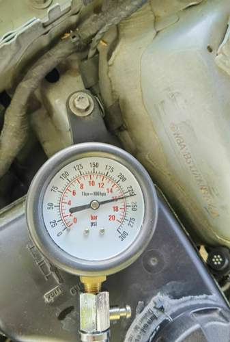

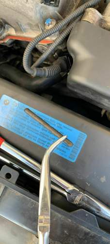

Bekomme Freitag ein Kompressions Messgerät und werde dann auch prüfen ob ein zündfunke kommt
Themenstarteram 25. September 2020 um 14:50
So...habe heute weiter untersucht...und habe das Problem gefunden....
Erstmal kompressions am 1. Zylinder gemessen um eine Referenz zu haben:
https://i.ebayimg.com/00/s/MTYwMFgxMDgw/z/ogYAAOSwroxfbgLm/$_10.JPG
Dann der 6. Zylinder:
https://i.ebayimg.com/00/s/MTYwMFgxMDgw/z/HBgAAOSwhU1fbgMF/$_10.JPG

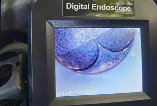

Dann das Endoskop geschnappt und mal durch die Öffnung des Einspritzventils geguckt:
https://i.ebayimg.com/00/s/MTYwMFgxMDgw/z/sIgAAOSwKpBfbgMz/$_10.JPG
Wie man sieht hat sich wohl ein Teil der Disa da verklemmt.
Werde nun die Ansaugbrücke runternehmen und versuchen das Teil da wieder raus zu bekommen.
Hofe das Ventil hat nichts abbekommen.
Werde weiter berichten...kann aber noch ne Woche dauern, da mein Kumpel mit dem ich zusammen Schraube erst nächste Wochenende wieder kann.
1. Zylinder
6. Zylinder
Einlassventil am 6. Zylinder
Jau, beim ersten hinsehen hab ich gedacht das Ventil hätte ein Loch, bei der Vergrößerung sah das schon anders aus.
Ich hoffe das stand nicht so weit auf das der Kolben auf das Ventil geschlagen ist.
Schau doch mal in den Brennraum ob du einen kleinen Einschlag an der Ventilbucht sehen kannst.
Sonst mach nach dem Entfernen bei geschlossenem Ventil etwas Sprit drauf. Wenn es stehen bleibt hast du Schwein gehabt.
Achtung, Sprit vorm Starten verdunsten lassen oder über das Kerzenloch ausblasen.
Oh man, kann mich dem Vorredner nur anschließen, brennraum auch überprüfen.
Ansaug brücke raus und das fremdteil entfernen und hoffen das das ventil nicht krum ist.
Aufjedenfall so das Auto nicht mehr starten.
