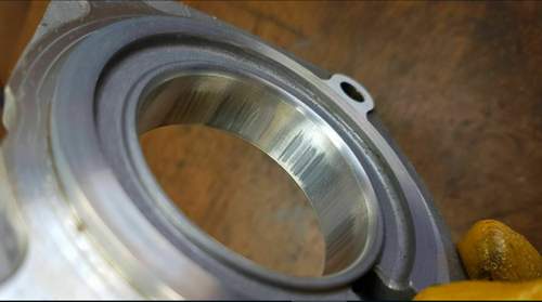

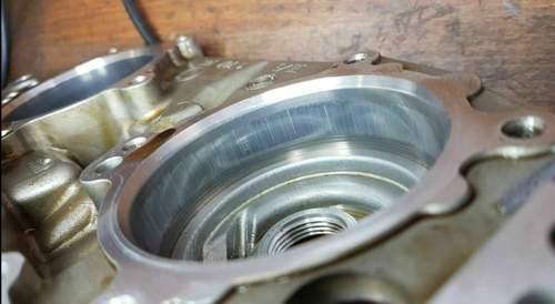

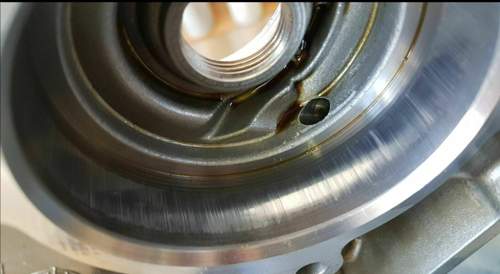

Ich habe meine Vanos durch Nachbauprodukte komplett geschrottet.
Die Ringe von Firma Kessler haben keine 3.000 km gehalten.
Seitdem ich nun eine generalüberholte von Firma Vanotech mit Beisan Ringen habe, funktioniert die Vanos.
Keine Anfahrschwäche, kein Ruck bei um die 3.000 rpm.
Ich habe mir auch gedacht, was soll an so Dichtringen so schwierig zu produzieren sein.
Aber du siehst ja selbst.
