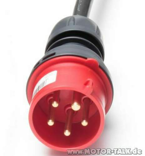

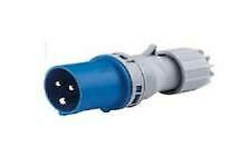

Ist der landläufig als "Campingstecker" (L+N+PE) bekannte Stecker nicht blau? Rot sind die CEE16 und CEE32 Stecker (3L+N+PE).
Für den 530e würde der "Campingstecker" ausreichen, da man sowieso nur mit einer Phase laden kann. Zukunftssicherer wäre natürlich ein CEE16 für 11kW oder gleich ein CEE32 an dem man dann eines Tages eine 22kW Wallbox betreiben könnte.
Campingstecker
Cee16
Du hast Recht. Habe die Farben und "Campingstecker" durcheinander gebracht
