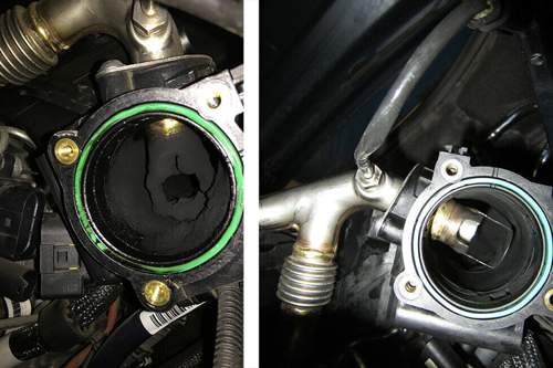

Durch ungekühlte AGR hat man auch ein schöneres Motorgeräusch,weniger Nageln und einen kürzeren
Zündverzug.Der AGR-Kühler der F-Baureihe ist noch größer als bei der E-Baureihe.Bis ca. 60 Grad
wird der Bypass des AGR-Kühlers verwendet(wegen Kondensatbildung.Danach wird das Abgas gekühlt
in die Ansaugbrücke geleitet.Die Umschaltklappe am AGR-Kühler wird per Unterdruck von einem Elektroventil
geschaltet.Ab 60 Grad Motortemperatur schließt das Elektroventil und die Klappe(mit Rückhaltefeder) geht in die
Grundposition.Wenn man nun die beiden Unterdruckschläuche des Elektroventils verbindet mit einem 4 mm
Normaplast Winkelverbinder verbindet.Ist der AGR-Kühler dauerhaft in Bypassstellung geschaltet.Die IST-Luftmasse
weicht auch nicht von der SOLL-Luftmasse ab,die Verbrennungsspitzentemperatur ist nun ganz geringfügig höher.Das AGR-Ventil regelt das alles innerhalb der Tolleranz.Beim ungekühlten Abgas ist die Dichte geringer als beim
gekühlten Abgas.Die AGR-Rate setzt sich aus Dichte und Volumen des Abgases zusammen. Ich hoffe das dies
jeder in dieser einfachen Ausführung einigermaßen verstanden hat.Durch diese Art der Modifikation steigt
allerdings die NOx Emission wieder leicht an.

Habe nochmals eine Frage zum Fehlerspeichereintrag nach dem AGR-Kühlerbypass Umbau. Hat dieser noch irgendwelche Nachteile außer dass die AU nicht bestanden wird, beispielsweise kein einleiten der DPF Regeneration, keine volle Motorleistung oder Ähnliches? Weil wenn dieser sonst keine negativen Auswirkungen hat, werde ich den Umbau auch am F10 N57 durchführen, der Motorlauf ist deutlich besser nach dem Umbau, möchte halt nur sonst keine Nachteile in Kauf nehmen müssen aufgrund des Eintrages.
...keine Nachteile.
BMW selbst hängt diesen Fehlereintrag ziemlich niedrig
- die gelbe Motorkontrollleuchte bleibt aus
- Notlauf wird nicht initiiert
- bei Ausfall des - die Bypassklappe aktivierenden - Elektroventils wird der Unterdruck durchgesteuert, d.h. der Bypass ist permanent geöffnet - offensichtlich, weil die Nachteile einer gegenteiligen Festlegung - d.h. permanente Kühlung - überwiegen (z.B. Versottung des AGR-Kühlers bei kaltem Motor)

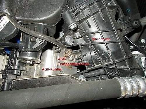

Die Bedenken, (zu) heiße Abgase verschmorten bei hoher Last den Kunststoff der Ladelufttraktwandung gegenüber der AGR-Kühlermündung sind wohl unbegründet. Der M57-Motor hat ein Hitzeschutzschild (s. Photo) - das wird beim N57 auch so sein.
Bei meinem F11 35D sieht man jedenfalls nichts.

...der Fehlereintrag wird vom Temperaturfühler am Ausgang des AGR-Kühlers gesetzt.
Der befindet sich hinter ("stromabwärts"😉 der Einmündung des Bypass-Wellrohrs. Deshalb kann nicht unterschieden werden, ob die Temperaturüberhöhung wegen mangelnder Kühlleistung (versotteter AGR-Kühler) oder hängender Bypassklappe auftritt - beide Möglichkeiten werden genannt.
Der Fehler ist aber offensichtlich als so unwesentlich erkannt, dass die MKL nicht leuchtet. Daraus ist eigentlich zu folgern, dass die AU-Readiness gegeben ist und die TÜV-Prüfung passiert werden kann - wobei allerdings irgendwo steht, dass keine AGR-relevanten Fehler bestehen dürfen...ich habe es nicht ausprobiert.
Das Löschen im Fehlerspeicher ist im übrigen ein üblicher Wartungsvorgang per Mausklick, also ohne Verrenkung möglich.
Da nach dem Motorstart der AGR-Kühler in Bypass-Mode betrieben wird, bis die Kühlwassertemperatur >50°C ist, tritt der Fehler nicht sofort wieder auf.
Dieses Verfahren dient dazu, den Oxy-Kat schneller aufzuheizen und den kalten AGR-Kühler vor frühzeitiger Versottung zu schützen.
