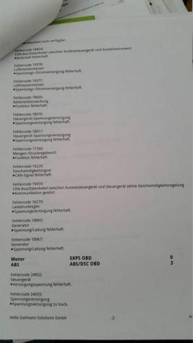

Auslesen lassen habe ich ihn erstmal nur in der freien Werkstatt meines Vertrauens, mit einem Gutmann-Tester. Bei BMW war ich zunächst nur, wegen dem Gespräch.

Also erstens bekommt die DDE keine Verdindung zum Generator.
Da steht "serielle Schnittstelle fehlerhaft".
Wenn die DDE das erkennt ist sie nicht kaputt.
Und deswegen ist auch das ganze Batteriemanagement fehlerhaft.
Entweder die Leitung kaputt oder der Generator.
Aber auf den hast Du ja noch Gewährleistung, lass den wechseln.
