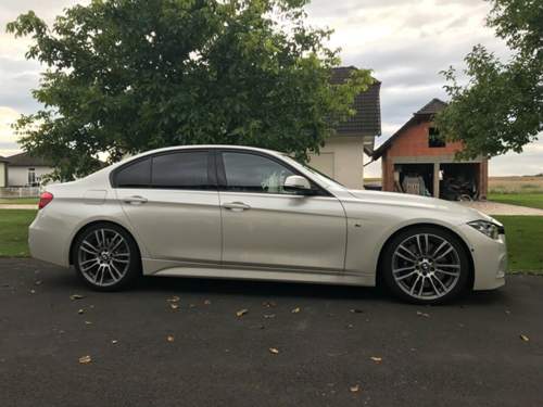

Hab vorgestern tiefer legen lassen und mir mal die Bremse angeschaut. Vorab: seit der Tieferlegung ist mehr oder weniger Ruhe, aber wenn ich mir die Schlieren auf den Scheiben vorne ansehe, liegen die Bremsklötze wohl nicht mit der vollen Fläche auf der Scheibe. Ist das so normal?
Wenn das mit dem Geheule wieder losgeht muss ich wohl mal dem Freundlichen besuchen. Schon nervig bei einem neuen Auto.
Hat eigentlich mal jemand Kupferpaste auf die Rückseite der Beläge gemacht? Es scheint mir daran zu liegen, dass man diese weglassen will (siehe erste Seite)

Hab die Karre jetzt tiefer gelegt und Spurplatten montiert, das Quietschen ist seit dem komischerweise weg. Mal sehen ob es so bleibt.
Hast du xDrive?
