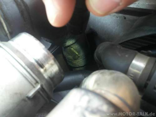

Der Fehler war aber trotzdem dort zu finden. Der Gewebeschlauch vorm AGR-Ventil hat nen 5cm langen Riss.
Wie entsteht sowas? Er scheuert nirgendwo an ...

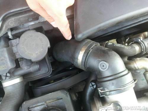

Vorsicht Bild steht Kopf 😉

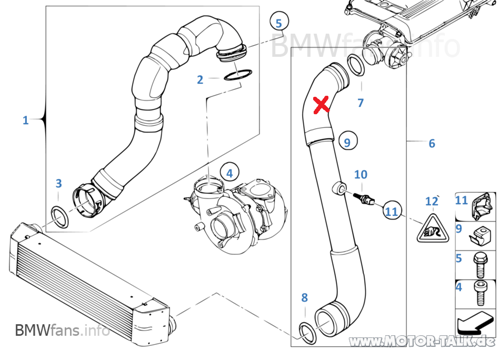

Turboschlauch

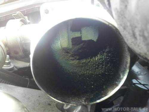

Aber: Das AGR Ventil selber? hast Du da 'mal reingeschaut? Das müsste durch das ständige Rußen ziemlich zugesch...en sein. (AGR findet auch auf der Bahn statt.)
Wenn Dein Turboschlauch einen Riss hat (den ich auf dem Foto leider nicht erkennen kann), ist natürlich klar, dass er zu wenig Luft hat und deshalb rußt.
Kein Gummi hält ewig 😁, und das Ding dehnt sich unter Ladedruck ein bisschen aus, ist als ständig in Bewegung...
Die Argumentation mit dem AGR ist einleuchtend. Da habe ich nicht reingeschaut.
Den Riss sieht man auf dem Bild nicht. Ist auf der Rückseite.
Bekomme ich den Schlauch auch einzeln? Im Teilekatalog gibts das nur als ganzes Stück für 146€.
Ziemlich heftig.
Bei mir sieht der Schlauch minimal anders aus. Der obere Knick besteht bei mria aus zwei Teilen ...
Ladeluftleitung
SO habe mal Fotos vom Riss und AGR gemacht. Ist tatsächlich stark verrußt.
Nur was mach man jetzt? Wo hört das Reparieren auf und wo fängt die Tuningvernarrheit an 😁

Der Schlauch ist durch Materialermüdung hin. War bei meinem E39 genauso, Du wirst dich wundern wenn Du alles sauber gemacht hast...

Wie dem auch sei - ich würde auch alles reinigen und evtl. sogar Ansaugbrücke ausbauen und auch reinigen, Zylinderkopfkanäle ebenso anschauen, ob stark verengt.
