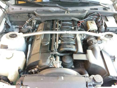

2. Ich habe einige Stecker im Motorraum gefunden, die lose rumhängen. Ist bei einem Umbau nichts ungewöhnliches, der Motor läuft auch wie ne 1 (hat auch Software gekriegt vom Vorbesitzer) zieht sauber bis 7000u/min durch und blubbert bei fallender Drehzahl. Das hätte ich gerne beseitigt. Ich denke mal die Schubabschaltung wurde im Steuergerät deaktiviert, habe mir schon einige Themen dazu durchgelesen. Es hört sich zwar geil an, verbraucht aber sicher Unmengen an Sprit, denn auf dem BC stehen 9L/100km aber die Tanknadel sagt was anderes (eher 13L/100km).
Ich füge ein paar Bilder von den Steckern an und Umkreise sie farbig, wäre nett, wenn mir jemand sagen könnte wofür die sind und wo die hinkommen. Bei dem orangen umkreisten hatte ich bereits versucht ihn in den passenden Stecker zu stecken, danach lief der Motor sehr unruhig und ging fast aus.

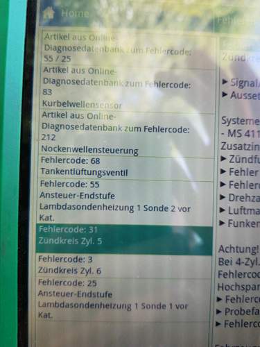

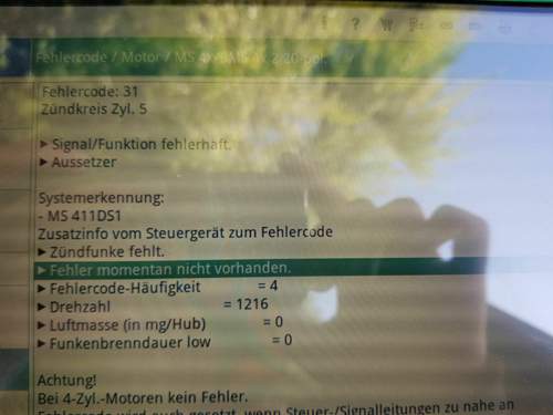

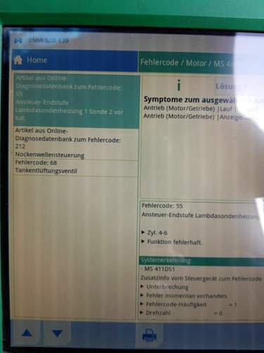

Hab jetzt ausgelesen, Fehler wie folgt (auch auf den Bildern zu sehen):
83 Kurbelwellensensor
212 Nockenwellensteuerung (klemmt, mechanisch)
68 Tankentlüftungsventil (weiß ich, ist nicht angeschlossen)
55 Ansteuerendstufe Lambdasondenheizung 1 Sonde 2 vor Kat (hab mal den Stecker gemessen, es kommt nichts vom Steuergerät, nur 12V auf Rot/Weiß, bei Sonde 1 kommt 12V bei rot/weiß und 4,9V auf der Datenleitung)
31 Zündkreis Zylinder 5 (Zündfunke fehlt, 4 mal)
3 Zündkreis Zylinder 6 (Funkenbrenndauer zu kurz, 78 mal)
und 25 Sonde 1 vor Kat, weil ich den Stecker abgezogen hatte während Zündung an war zum messen, Sonde geht.
Nach dem Löschen waren wieder nur Fehler 55 und 68 drin, also Lambda und Tankentlüftung. Motor lief nach dem Löschen, also hätten etwaige Fehler wie KWS direkt wieder auftreten müssen.
Zum Testen des Magnetventils bin ich heute nicht gekommen. Ich vermute jetzt, dass ich Pech mit dem Steuergerät habe oder der Kerl beim Umbau im Kabelbaum was nicht optimal verlegt hat, was zu nem Wackelkontakt führen könnte. Habe auch mal bei laufendem Motor am Kabel gewackelt was zu den Zündspulen geht, ziemlich heftig, hat sich nichts getan. Jetzt muss ich einfach hoffen, dass der Fehler entweder gar nicht mehr auftritt oder sich dann zumindest diagnostizieren lässt.
Wenn jemand eine (fehl-)zündende Idee hat, wäre ich sehr dankbar davon zu hören. Wahrscheinlich übersehe ich etwas.
