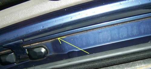

3. Dann hat der Kleine noch ein Problem mit Feuchtigkeit, das Batteriefach war ständig voll, habe eben den Abfluss gereinigt der komplett verstopft war, aber er ist auch links im Kofferraum nass und hinter der C-Säulen Verkleidung, kommt das von dieser Dichtung im Dach?
Die Kofferraumdichtung an sich ist dicht, habe sie schon mehrmals untersucht.
Das Wasser im Batteriefach dürfte durch die Rückleuchten bzw die rechte Rückleuchte kommen, das werde ich mal abdichten und schauen wie sich das verhält.

Die Verkabelung incl. Lüsterklemmen, ist schon etwas abenteuerlich. Der Wassereinbruch dürfte wie bei meinem und anderen Compact dadurch kommen, dass BMW eine Karosseriedichtmasse benutzt hat, die mit der Zeit zerbröselt - im Bereich Übergang Dach/Heckblech oben ganz besonders. Weil Du quasi ein Fachmann bist/wirst, sollte das kein großes Problem sein.

Was genau wird auf dem Bild gezeigt? Wenn diese Dichtmasse von außen unter diesen Dichtungen am Dach zu erreichen wäre, würde mir das die Arbeit ersparen den Innenraum zu zerlegen.

Dein Wasserproblem kann auch von den Schwellern kommen. das rennt echt bis dahinten hin. Hab die Erfahrung gemacht das der Kitt alt und hart wird und das Wasser sich dann genau da rein setzt und gammelt. Alles was Radkasten nach hinten angeht. Musst überall wachs oder ähnliches in Massen reinjagen ansonsten ist der Krebs recht flink und macht hässliche Patina. Nimm auch die Wagenhebergummis aus den Schwellern raus und schau rein ins Desaster. Und wenn die fehlen reinmachen. Ebenso sind die äusseren Radläufe mit den inneren im letzten Drittel bevor die Stoßstange anfängt nicht verschweißt sondern nur gekittet. Da auch schauen ob das dicht ist. Heckklappengummi ist auch so ein undichter Kandidat. Tip Rückbank um, Ablage und Teppich raus und von aussen mit dem Kärcher alles abpusten lassen während du von innen schaust.

Innen an der C-Säule sind nämlich auch in Richtung Dach viel Tröpfchen, daher dachte ich eher, dass es vom Dach kommt. Wenn das Wetter wieder besser wird und bei uns ein wenig Platz in der Halle ist, nehm ich den Wagen mal auseinander, wenn der Chef damit einverstanden ist.
