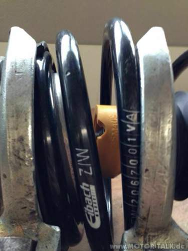

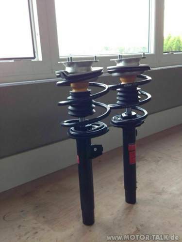

Heute war es so weit: Die vorderen Dämpfer sind drin!!!
Am Ende war es halb so wild. Einfach immer weiter drehen, weiter spannen, und dann passen die schon drauf. Man muss sich nur trauen 😉
Die Schelle wo der alte Stoßdämpfer drin steckt, ist bisschen widerspenstig. Aber auch das Problem bekommt man gelöst 🙂
Was soll man sagen, das Fahrverhalten ist natürlich erste Sahne. Bisschen tiefer ist er gekommen, aber nicht viel. Dafür sind die Dämpfer echt klasse abgestimmt, komfortabel, aber sehr straff. Und auch auf der Autobahn liegt er jetzt wie eine Eins, hab das gerade auf der A8 Augsburg - München ausgetestet, bei 245 laut Tacho läuft er in den Begrenzer 😁
Nein, hat sich echt gelohnt, und man lernt echt viel dabei. Das nächste Mal geht es doppelt so schnell. Und bald sind die Querlenker dran - natürlich in Eigenregie 🙂
Unten sind noch 2 Bilder angefügt, da sieht man auch wie krass man die Feder spannen muss.
