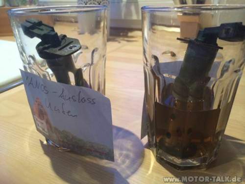

Moin, ich wollte mich jetzt dieses WE endlich an die Magnetventile machen. Ich habe eine Weile gegooglet, aber ich konnte keine gute Anleitung für den N52 finden, nur für den N42 und den M52. Hat da jemand was für mich parat? Welches Werkzeug brauche ich, was gilt es zu beachten? BMW Werkstatt ist keine Option, da mich der Ehrgeiz gepackt hat. ^^
Würde mich freuen, wenn einer von euch da was für mich hätte. Ein aussagekräftiger Link würde mir schon reichen.
Danke Jungs!
So habe die beiden Übeltäter mal ausgebaut und in Bremsenreiniger eingelegt. Ist das so richtig oder müssen die komplett unter Wasser sein? Kann man die noch irgendwie weiter auseinanderbauen?
Woran sehe ich, ob sie sauber sind?

Ich habe die gereinigten Magnetventile eingebaut und quergetauscht. Das Auto fühlt sich viel agiler und antrittsstark an. Insbesondere die Beschleunigung bei 2000 Touren im Dritten oder zweiten Gang ist viel besser. Nochmal besser als im 20D, z.B.
Also alle, die den 25i als Wanderdüne bezeichnen, sollten mal die Magnetventile checken. 😉
