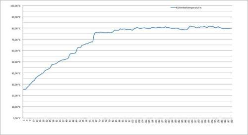

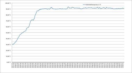

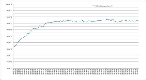

Ich logge seit Ende 2013 mit Carly mit und habe auch den M57TU2 mit 197PS (und "altem" Softwarestand) mit mittlerweile 188tkm.
Auch wenn ich gleich geteert und gefedert werde, bei den Temperaturen, die Deiner noch erreicht, hatte mein Wagen noch problemlos regeneriert.
Hier 3 Bildchen die ich schonmal hier gepostet hatte (jeweils bummeliger Berufsverkehr, Autobahn, 6-Gang, 80-130, also lockeres Mitschwimmen ohne außergewöhliche Last)
06.12.2013 113tkm -> Ende 2013, geht noch solide auf die 80°
07.11.2014 140tkm -> Ende 2014, quält sich nur noch auf die 75°
19.11.2014 141tkm -> jetzt mit neuen Thermostaten gehts wieder satt auf die 90°+
Hatte bei dem damaligen Werkstatt-Termin explizit den Austausch der Thermostate in Auftrag gegeben und keine Diagnose. Der Wagen hat bei dem gleichen Termin (aber noch vor dem Austausch der Thermostate) auch eine AU bekommen. Es wurde mir bei Abholung gesagt, daß die Temperaturen bei der AU aber OK gewesen wären. Mag sein, daß es im Stand ohne Fahrtwind mit dem alten Dingern noch auf über 75° ging, aber auf der Autobahn mit reichlich Fahrtwind hat der Kühler wegen der nicht mehr richtig schließenden Thermostate definitiv zu viel gekühlt.
Aber auch Ende 2014, vor dem Tausch, hat er noch probemlos aktiv regeneriert, auch wenn es nur sporadisch mal auf 75 ging, bei Dir gehts ja noch über 80.

Temp-vorher-06-12-2013
Temp-vorher-07-11-2014
Temp-aktuell-19-11-2014
