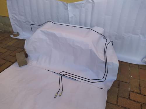

Hallo
Wenn du fertig gebogene Bremsleitungen für die Hinterachse brauchst, ich fertige die 😉
Wenn du Interesse hast, schreib mir einfach eine private Nachricht 😉
Gruß Stormy

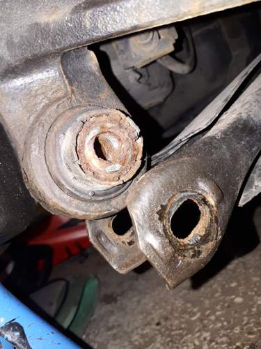

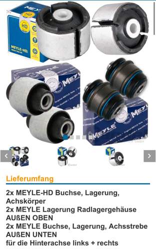

Noch eine Frage zum Thema Lagerung der HA.
Laut Werkstatt ist mindestens ein Lager des Längslenkerd betroffen. Ich hab das Set aus 6 Lagern gefunden von Meyle.
Ich sehe da die Lager mit den Positionsnummern 2,4,6, was ist mit Lager 14 und 3?
Bild #211443495
Bild #211443498
Das Längslenkerset besteht aus Pos . 2, 3, 4 wie auf dem Bild. Hab ich letztes Jahr bei meinem 320ci in der Garage gemacht, pro Seite 2,5 Stunden.
Die Pos. 6 und 14 sind im Bereich Differenzial, also Achsmitte. Die bei der Gelegenheit ansehen, Schrauben weg machen. Dann sieht man den Zustand besser, siehe Beispielbild ( sah auf den ersten Blick gut aus, nach abschrauben die Ernüchterung)

Wenn nur der Längslenker und der Querlenker betroffen sind würde ich wenn ich das Fzg noch länger fahren möchte natürlich auch Pos 14 & 3 tauschen.
Und mit einen halben Tag Arbeit wird sich das wohl nicht ausgehen, lass dir ein Angebot machen!

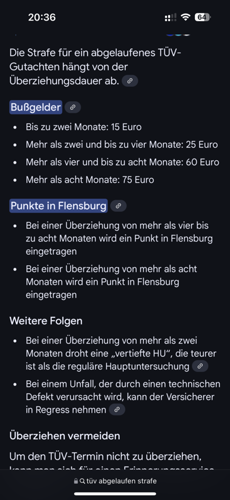

Mir ist heute aber noch ein Gedanke aufgekommen. Ich war der Meinung, dass ich das Auto nicht bewegen darf, weil kein TÜV.
Ich habe doch theoretisch einen Monat Zeit zum Beheben der Mängel. Was haltet ihr von meinem Plan 600km in die Schweiz zu fahren und mit repariertem Auto zurück zum TÜV? Ist das überhaupt legal?
Bild #211444672
Bild #211444675
Bild #211444678
Legal ist das schon, mit den im Foto aufgeführten Konsequenzen. Das ist wahrscheinlich die günstigste Lösung für dich.
https://www.adac.de/rund-ums-fahrzeug/reparatur-pflege-wartung/hu-und-au/hu-ueberzogen-oder-durchgefallen/
Schau auch wie die Schweiz das handhabt. Ob du mit abgelaufener Plakete fahren darfst.
Wir dürfen in Ö 3 Monate überziehen. Aber in Italien sehen sie das zB oft bisl anders: https://www.oeamtc.at/thema/vorschriften-strafen/57a-pickerl-abgelaufen-hohe-strafen-drohen-16184550
Wenn Du in der Schweiz fahren darfst unbedingt dort machen !
Alles gute

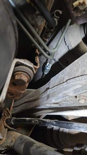

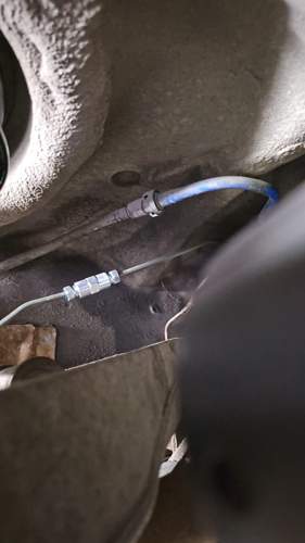

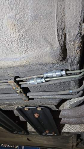

bekommt man die auch mit eingebauter Hinterachse eingebaut?
Denn ich fürchte das wird auch irgendwann der Sargnagel für mich. Ich hab se zwar schon mal abgeschliffen und fette seitdem immer schön ein und so, aber ewig wird das auch nicht halten.
Und ich denke der TE hat auch insgesamt übliche Verschleißerscheinungen, die jetzt eben geballt kommen weil sie sich angesammelt haben. Das sind aber alles keine riesen Probleme.
Die Bremsleitung hinten ist halt der große Scheiß.
Ja 😉
Man braucht Auspuff, Hinterachse, Kardanwelle und Tank nicht ausbauen 😉
Es reicht zu den Tank auf die Kardanwelle abzusenken.
Eine Hebebühne ist von Vorteil 😉
Meine Reparaturleitungen fangen kurz vor dem Tank an und gehen dann bis zu jedem Hinterrad. Eine kleine Anleitung gibt es natürlich auch dazu.
