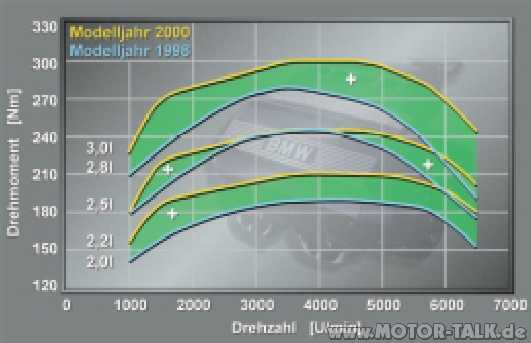

Original geschrieben von Ulf325Ci
Vom Motor wirst du auch enttäuscht sein. Der x23 hat gegenüber x25 schon spürbar weniger Durchzug,
besonders unter 3000 U.
Das würde ich im Vergleich zwischen zwei Coupes nicht so sehen.
Der 23er hat genau den gleich Hubraum wie der 25er, muss aber weniger PS erreichen. Wie schafft man es dem 25er mehr PS zu verleien, wenn beide die gleiche maximale Drehzahl haben? Indem man die Drehmomentkurve nach oben verlagert und somit erhalte ich obenraus mehr PS. Wohlgemerkt oben raus.
Somit würde ich sagen, dass der 23er vorallem von unten raus mindestens genau so gut geht wie der 25er.
vergleicht man natürlich Cabrio mit Coupe, schauts ganz anders aus! Der 23er im Cabrio muss nämlich zusätzlich 200 kg (in etwa) bewegen und das ist enorm. Ein bisschen überspitzt ausgedrückt wirst du mit dem Cabrio gegen einen 318ti Probleme haben! 🙁
Aber siehs von der Seite, das Cabrio ist ja eh zum gemütlich fahren da! 🙂
Wenn du eine Information haben willst, ich hab ein 323CI BJ 07/00. Der 323 Motor ist schon echt gut. Die Leute die immer behaupte "Der geht gar nicht" haben ihn einfach nicht gefahren. Oben rum merk man natürlich, dass es mehr sein könnte. Aber auch ein Porsche könnte hier oder da mal mehr haben. Ist meckern auf hohem Niveau.
Unterm Strich
________________
323 = Empfehlenswert.
Beide erreichen in der "Mitte" 245 Nm. Beim x25 liegen die aber früher an und "halten länger".
Der Leistungsunterschied ergibt sich daraus, beim x23 die Drehmomenkurve früher abfällt. Das fällt beim Fahren (ich kenne beide) aber kaum auf. Auffälliger ist, daß er das Drehmoment später aufbaut.
Also: objektiv fehlt die Leistung "oben", subjektiv eher "unten".
Wohlgemerkt im direkten Vergleich. Für sich allein ist auch der x23 ein feiner Motor.
