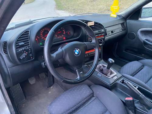

Der Wagen hat M ab werk, das Lenkrad hat der Vorbesitzer (vor dem aktuellen) gewechselt angeblich, also nein gehört nicht zu dem Baujahr sondern wurde einfach ausgewechselt
Aber Lenkrad kann man ja leicht wechseln
Was sagt ihr/du sonst zum Wagen?
Würd mich über Meinungen anderer auch freuen
Das ist sogar das originale 4 Speichen M Lenkrad. Wenn das in der Ausstattung so drinnen steht dann wurde es nicht getauscht. Die 3 Speichen sehen natürlich ( meine Meinung) besser aus. Ist aber rel schnell und leicht getauscht bei nicht gefallen

Was willst wegen Lenkrad handeln? Ist das originale 4 Speichen M Lenkrad. Und wenn Dach gehen würde, wäre der Preis gut 5 Stellig. Ich würde natürlich auch versuchen zu handeln, aber viel wird da nicht mehr gehen. Dazu sind die 328 zu gesucht
@He-Man42 alles Gut, hatte das mit dem Lenkrad jetzt erst gelesen. Dieses Lenkrad habe ich auch öfters gesehen in frühen Modellen, aber nie im 328er, deshalb dachte ich es gehört nicht in das Baujahr. Sorry dafür, finde das Lenkrad aber auch nicht schön.

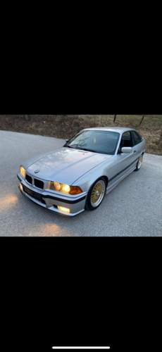

Zu den Autos:
328i Coupe avusblau:
Klick
Link wurde vom TE entfernt stand zu Beginn meines Romans noch in seinem Beitrag auf der vorigen Seite.....
- Neulackierung und Motor komplett überholt (wäre interessant,was im Detail gemacht wurde) ist KEINE Restaurierung!
- Z3-Felgen, die ganz sicher NICHT ab Werk drauf waren....
- Bremssättel hinten blau,vorne schwarz
- Scheinwerfer H1,gab es seit 9/94 in keinem E36 mehr ab Werk.....beim Facelift also schon dreimal ned
- Lenkrad stark abgenutzt,Schaltknauf billige Kopie über Ebay

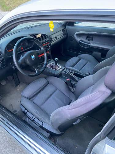

- Türpappen oder Sitze kommen aus nem anderen Auto,denn BoaBoa-Sitze hatten IMMER dazupassende Türeinlagen in blauem Stoff,umgekehrt waren komplett belederte Türpappen NUR bei schwarzer Echtlederausstattung verbaut (falls das Blödsinn ist bitte korrigieren!)....darüberhinaus sitzt die Seitenwange auf der Rückbank fahrerseitig unten nicht in ihrer Halterung sondern verdeckt das Gurtschloß teilweise
- Seitenleisten an der Beifahrerseite sitzen nicht richtig im Blech,man sieht überall die weißen Clips.....
- Alupedalauflagen nur auf Kupplung und Bremspedal dazu Zubhelr und sicher NICHT eingetragen.....eintragungsfähig waren nur die Originale von Schnitzer,die am eingravierten AC Schnitzer zu erkennen sind und richtig verschraubt sind sie auch nicht.....
- ESD hängt zu nah rechts am Diffusor,der bald mit schmelzen anfängt und die Dinger sind kein Schnäppchen mehr.....
- nur ne Kleinigkeit,aber die Abdeckung über der Schraube des Gurtführers an der B-Säule der Beifahrerseite fehlt....
- Achtung! LEBENSGEFAHR bei Unfall! Die Gurtstraffer sind die pyrotechnischen,die über einen kleinen Sprengsatz ausgelöst werden! Die kamen aber erst Anfang/Mitte 1997! Hier wurdenalso sch9enbarandere Sitzeeingebaut,dann aber nicht die korrekten,federgespannten Gurtstraffer der alten Sitze übernommen! Die Pyros sind garantiert NICHT angeschlossen undwürden bei Unfall den Gurt NICHT straffziehen,was in lebensgefährlichen Verletzungen des Brustkorbs enden kann,selbst bei Aufprallgeschwindigkeiten von gerade mal 30km/h!

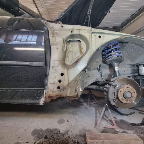

- Reifen alt und rissig und unten links am verkleideten Schweller gammelt es kräftig: Klick

- die fahrerseitige Rückbanklehne ist nicht eingerastet,sollte da jemals einer sitzen und es knallt,hämmerts den voll mit dem Gesicht in den Fahrersitz......

Schöner,überteuerter Basteleimer.....und ein Bild vom Motorraum is auch ned drin.....is vielleicht auch besser seo.
Empfehlung:
FINGER WEG! LEBENSGEFAHR!

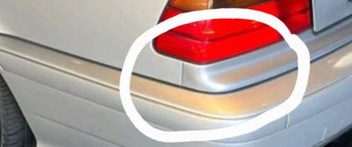

- Fahrzeug teilweise nachlackiert,unterhalb des Rücklichts an der Sicke zum hinteren Kotflügel deutlicher Farbunterschied und beim Bild vn vorn wirkt die Tür dunkler als die restliche Seite.....

328i Coupe,avusblau:
Diesmal paßt Front und Sicherheitsausstattung zumindest zur EZ.....
- sehr viel Platz in den vorderen Radhäusern,wenn da ein M-Sportfahrwerk drinsein soll,was bei den Sport Editionen in avusblau BoaBoa eigentlich immer war....
- Dachhimmel hängt runter,Problem bei allen alten Autos mit schaumstoffkaschierten Dachhimmeln,da sich der Schaumstoff auflöst und der Bezugsstoff sich vom Trägermaterial löst.Gibt hier im Forum bereits diverese Themen inkl. Lösungswegen,ist aber ne Strafarbeit
- Becherhalter vor Mittelarmlehne (MAL) in Eigenbau und die MAL ist schon angerissen
Mehr ist anhand der Bilder nicht zu erkennen.
Empfehlung:
Ist der erste,den ich mir mal vor Ort anschauen würde inkl. der Frage,ob schonmal was am Fahrwerk erneuert wurde und was es war,mir steht der fürn M-Sportfahrwerk ne Ecke zu hoch....

- Stoßfängerhaut hängt zwischen den Rückleuchten bissel durch.....ungewöhnlich,hab ich so noch nie gesehen....

- Rost wurde ja angesprochen,an den gezeigten Stellen aber schon teuer,da an Übergang zu Stoßfänger von innen kommend und drei Bleche übereinanderliegen/zusammenlaufen....Reparatur an dieser Stelle kostspielig.....
- Sitzwange Fahrersitz könnte etwas Pflege brauchen.....
- Türeinlagen lösen sich auf,selbes Problem wie beim Dachhimmel (der wurde hier ja schon erwähnt)

Einen Blick wert,wenn du blechtechnisch fit bist,um den Rost zu entfernen oder jemanden an der Hand hast,der dir das günstig und GUT durchführen kann.....ansonsten würde ich da auch die Finger von lassen,besonders beim angeschlagenen Preis.

Zu dem M3-Lenkrad.....das hat nen anderen Schleifring,der nur bis 9/93inden AG-Modellen Verwendung fand....im M3 war dieser evtl. länger im Einsatz in den AG-Modellen im Jahre 97 ganz sicher nicht mehr und somit auch nicht ab Werk verbaut,auch nicht als SA.
