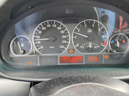

mein Auto 320i 213.000km Bj. 05.2003 mit dem M54B22 Motor springt sehr schlecht an. Erst nach mehreren Sekunden Orgeln geht er an. Zusätzlich geht der Wagen während der fahrt plötzlich in den Notlauf. Dies geschieht sehr sporadisch, mal macht er es 10 mal während einer fahrt, mal nur 1 mal. Mit Notlauf meine ich EML ABS und ESP Leuchte und der Wagen hat dann deutlich weniger Leistung zur Verfügung. Nach wieder Aus- und Anmachen des Autos geht es wieder weg, bis es halt wieder kommt.

Fehlermeldung im Tacho

Dann wird es wohl so sein, dass wie im Fehlerspeicher geschrieben kein Sprit da ist. Mal Druckmesser an das Tanksystem hängen und den Druck beobachten. Muss so 4 bar sein.
hmm ok,
ist das der Fehler P1500 ?
weil den habe ich nicht ganz verstanden, die anderen Fehler sind ja:
Bank1 zu mager
Bank2 zu Fett
und Fehlzündungen halt
Steht "low fuel level".
Dann solltest Du an der Benzinpumpeneinheit einen Spannungsmesser anbringen und rumfahren.
Ich kenne die Elektrik vom E46 nicht, aber im einfachsten Fall hat das Kraftstoffpumpenrelais einen Wackelkontakt.
Oder ein Kabel ist blankgescheuert.

Die getauschten teile wurden unnötig getauscht.
Ich würde den Benzindruck prüfen, schauen, dass der Tank voll ist dabei, und den Vemo Leerlaufregler würde ich aber erst mal in den Müll werfen.
Ausserdem einen Falschlufttest (Suchfunktion) mittels Rauch machen.

Sind die angehängten Fehlerauslesen NACH Einbau der aufgelisteten Teile?
Greetz
Cap
ja ist nach dem Wechsel der Teile, jedoch waren diese Fehler auch vor dem Wechsel vorhanden und
zusätzlich noch "Leerlaufregler mechanisch defekt" und da war es so, dass der Wagen sogar manchmal gar nicht ansprang, die Leerlaufdrehzahl immer am schwanken und kurz vor dem absaufen war. Das Auto ging sogar auch während der Fahrt aus manchmal.

Bitte auf Falschluft und KGE prüfen.
@g-aks38
Du hast den Fehlerspeicher also NICHT gelöscht nach Austausch der Teile?
Greetz
Cap
