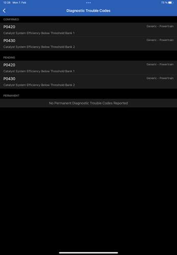

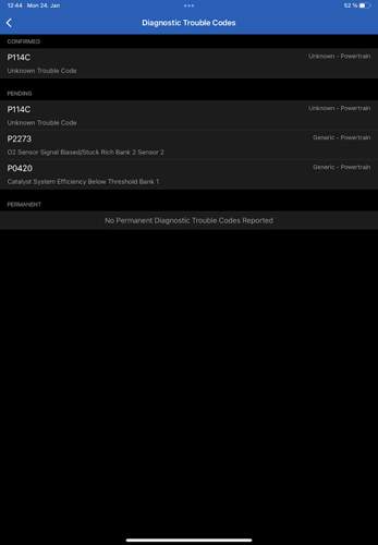

Mein e92 320i mit N43B20 Bj2008 hat derzeit etwas 52.000km. Seit ich ihn habe (45.000km) ging immer mal wieder die Motorkontrollleuchte an und es kam eine geringe Kat Effizienz als Ergebnis (P0420 & P0430) aber der Motor lief perfekt. Vor kurzem ist der Notlauf angegangen und der Motor lief nur noch auf 3 Zylindern (Zylinder 2 Fehlzündungen als Fehlercode). Habe den Fehler direkt gelöscht und seit dem lief er eigentlich wieder gut.
Vor ein paar Tagen ist mir aufgefallen, dass er im Stand und bei halbgas bei 1500-2000 U/min etwas ruckelt und die Motordrehzahl schwankt. Darüber hinaus läuft er sehr sehr gut und hat auch einen guten Verbrauch.
Das hier kam heraus als ich ihn heute ausgelesen habe.
Ich hatte eigentlich den Injektor auf Zylinder 2 im Verdacht aber jetzt bin ich mir nicht mehr sicher. Der Wagen hat keinen Ölverbrauch und kommt locker auf 6-7l / 100km.
Fehklercode heute
Fehlercode Januar 22
Fehlercode Februar 22

@Stampede330i schrieb am 18. Oktober 2022 um 09:32:07 Uhr:
Die Fahrt wir nicht viel bringen. Ja, der Kat ist weniger verschwefelt. 2AF2 und 2AF4 2AF6 sind alle Diagosen des NOX, der ganz klar defekt ist. Schwefel wird ja nicht gemessen, sondern modellbasiert über den Verbrauch berechnet. Der NOX misst, wieviel der Kat an NOx aufnehmen kann, wenn der verschwefelt ist wird die max. Erlaubte Schwefel-Menge weniger, bevor eine Regeneration angefordert wird.
Fakt ist, dass bevor der NOX ausgefallen ist, der KAT nicht verschwefelt und noch funktionsfähig war. Jetzt weiß man das nicht, weil der NOX nicht arbeitet und das nicht mehr gemessen kann.
Habe jetzt mal so eine Entschwefelung Fahrt gemacht und darauf geachtet dass der Kat immer über 600 Grad hat. Verbrauch lag nur bei 6l wobei er doch eigentlich fetter laufen sollte? Aber egal, ich habe die Fehlercodes gelöscht und nach der Fahrt kam nur 2AF9 welcher vorher noch nicht da war aber er ist auch der einzige.
Wenn es an der Zündspule liegt, würde der Fehler (Fehlzündungen) auf den anderen Zylinder mitwander.
@Jonas123d: das ist mir schon klar, nur hast du gesehen, dass es keinen zylinderindividuelle Fehler gibt / gab?
Der 2AF9 ist auch der Nox Sensor, das ist ein Fehler im Schichtladebetrieb. Ichvermute, der Rest kommt bald wieder. Berichte mal, wie es weitergeht 🙂

Er hat den Fehler "Misfiring Cylinder 2" nur einmal gebracht und da hat der Zylinder gar nicht mehr gezündet, sprich das ganze Auto hat extrem gewackelt. Dazu hat die Motorkontrollleuchte geblinkt und er war im Notlauf, also hat mir nicht mehr die volle Leistung gegeben. Die jetzige unruhige Motorlauf muss nicht an Fehlzündungen liegen und er zeigt zudem auch keine Fehlzündungen an. Also weiß ich gerade nicht ob es tatsächlich Fehlzündungen sind. Vorhin kam der Fehlercode 2AF9 was anscheinend "Schubabschaltung" ist aufgrund falscher Messwerte im Abgasstrang. Bedeutet er schaltet absichtlich kurz die Einspritzung von Benzin ab, was sich in diesem unruhigen Motorlauf wiederspiegelt.
Hoffe habe das so richtig interpretiert. Aber der Fehler wird dann vermutlich nicht "mitwandern" zudem ich nicht feststellen könnte welcher Zylinder überhaupt Probleme macht.

Grundsätzlich: wenn der NOx Sensor defekt ist, kommst du durch die AU, da der Fehler nicht abgasrelevant ist. Reaktion auf den Fehler ist, dass du im Homogenbetrieb fährst statt in Schichtbetrieb, da die NOx Konvertierung im NOx Kat nicht überwacht werden kann. Im Homogenbetrieb wird im normalen 3-Wege Kat (der, den jedes Auto mit Ottomotor seit 30+ Jahren hat) dein NOx reduziert, zusammen mit CO und HC.
Deswegen würde mich es wundern, wenn der NOx Sensor dein Ruckeln auslöst…
Ich habe den N53, der ist ja praktisch identisch, was das Prinzip angeht und mein NOx Sensor ist auch im Fehlerspeicher und mein NOx-Kat zeigt „Alterung“ an, deshalb fahre ich nicht mehr im leicht sparsameren Schichtbetrieb, aber von Ruckeln oder Problemen keine Spur…

Gerade 2x40km zur Arbeit gefahren jetzt ist der Fehler 30DA hinterlegt. Exakt zwischen 1200 und 1800 RPM bei etwa <50% Gas beschleunigt er fast gar nicht und die Drehzahl Anzeige springt herum. In allen anderen Drehzahl Bereichen ist alles normal.
Die Fehler rund um den Nox können auch kommen und gehen. Unser hat anfangs auch im Stand böse gepoltert und dann häufiger die AF Fehler gebracht. Dazu auch gern Masseschluss Nox-Sensor uä. Nach
Löschen war erst mal wieder gut, auch die Entschwefelung hat mehrfach funktioniert. Später kamen die Fehler aber wieder. Der LM Injektion Reiniger hat komischerweise fast immer geholfen, fragt mich nicht wieso. Seit 2Jahren Noxem (und neuen Kettenspanner) drin und das Auto läuft fehlerfrei mit geringem Verbrauch. Auto fährt leider fast nur Kurzstrecke.
