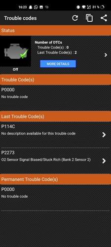

Mein e92 320i mit N43B20 Bj2008 hat derzeit etwas 52.000km. Seit ich ihn habe (45.000km) ging immer mal wieder die Motorkontrollleuchte an und es kam eine geringe Kat Effizienz als Ergebnis (P0420 & P0430) aber der Motor lief perfekt. Vor kurzem ist der Notlauf angegangen und der Motor lief nur noch auf 3 Zylindern (Zylinder 2 Fehlzündungen als Fehlercode). Habe den Fehler direkt gelöscht und seit dem lief er eigentlich wieder gut.
Vor ein paar Tagen ist mir aufgefallen, dass er im Stand und bei halbgas bei 1500-2000 U/min etwas ruckelt und die Motordrehzahl schwankt. Darüber hinaus läuft er sehr sehr gut und hat auch einen guten Verbrauch.
Das hier kam heraus als ich ihn heute ausgelesen habe.
Ich hatte eigentlich den Injektor auf Zylinder 2 im Verdacht aber jetzt bin ich mir nicht mehr sicher. Der Wagen hat keinen Ölverbrauch und kommt locker auf 6-7l / 100km.
Fehklercode heute
Fehlercode Januar 22
Fehlercode Februar 22

Heute auf dem Weg zum Bahnhof (etwa 10km) hat die Motorkontrollleuchte angefangen zu blinken und er lief nur noch auf 3 Zylindern. Er hat stark geruckelt aber normal wenn ein Zylinder nicht läuft. Am Bahnhof hab ich ihn aus und angemacht und der Fehler war weg. Auf dem Rückweg auch keine Probleme gehabt bis auf das ruckeln unterhalb 2000 Umdrehungen. Die Fehlercodes sind im Bildanhang.
Schon wieder war es der 2. Zylinder. Meine Vermutung ist, dass die ganzen NOx und Abgasfehler an einem defekten Injektor auf Zylinder 2 liegt. Ich würde als erstes die Zündspulen quertauschen, da ja die Fehler alle von "Bank 2" und "Catalysator 2" kommen. Weiß jemand welche beiden Zylinder auf Abgasstrang "Bank 1" laufen?
Falls die Kat Fehler auf Bank 1 wandern kann ich den Injektor ausschließen
Screenshot-20221024
Screenshot-20221024
Der NOX ist im Eimer, das ist sagt die Eigendiagnose. Diese ist (leider) sehr zuverlässig.
Die NOX Fehler sind daher keine Folgefehler. Grundsätzlich gebe ich dir recht, ein defekter Injektor bei der Kiste ist recht wahrscheinlich. Nur: Ein Aussetzer auf Zylinder 2 ist noch kein endgültiger Indikator dafür, dass da auch ein defektoer Injektor sitzt.

Der N43 hat 2 Lambda-Sonden VOR Kat aber nur EINE Lambda-Sonde NACH Kat. Die zweite ist emuliert. Weiterhin wird auf dieser der Fehler-Code "2C6C, Signal festliegend auf fett" geworfen. Schon mal komisch, oder?
Jetzt ist es so, dass es im Abgasstrang eine weitere Breitbandlambasonde gibt, nämlich der NOx-Sensor. Diese ist aber defekt, wie ein Steuergerät erkannt hat.
Ich gehe davon aus, dass das MSG in dieser Konstellation die Lambdawerte nach Kat nicht mehr korrekt berechnen kann und dann die Trimmregleung der einzelnen Zylinder nicht mehr passen.
Sowas in der Art wurde auch hier bei Bimmerprofs beschrieben: https://bimmerprofs.com/virtual-probe-part-2/
Daher mein Ratschlag wie zuvor: Kaufe dir den NOXEM / Nox-Sensor. Dann lösche die Motoradaptionen und fahre herum. Dann sollte die Trimmregelung wieder einigermaßen passen. Wenn ein INjetor dann auffällig wird, kann man das üblicherweise in INPA gut erkennen. Der NOXem / NOX kostet 400€, alleine ein Injektor schon 500€, wenn du ihn überhaupt bekommst.
Und: Ohne den NOX wird, so auch meine Erfahrung, die Trimmregelung nicht richtig funtkionieren und du rennst wahrscheinlich früher oder später direkt in die gleich Geschichte.

Erstmal danke für die ausführliche Antwort. Ich frag mich nur wieso die Fehler der Lambda Sonden und Kats immer Bank 2 sind. Zudem ist es schon wieder der 2. Zylinder. Sollten dann nicht mehrere Zylinder betroffen sein?
Ich werd ihn erstmal professionell auslesen lassen und dann entscheiden
Bevor du ihn "professionell" auslesen lässt, überlege dir, ob du dir nicht INPA und einen OBD Adapter besorgst. Dann kannst du alles selbst auslesen und auch schauen, was der Motor tut. M.E. ist das Geld besser investiert.
Weiterhin: Die Errocodes werden ja identisch bleiben. Wenn du dazu noch die Freeze-Frames aus dem History-Speicher bekommst, hilft das ggf. weiter. Ohne die wird meines Erachtens das "professionelle" Auslesen auch nicht merklich mehr INfos beinhalten.

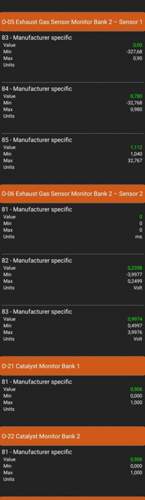

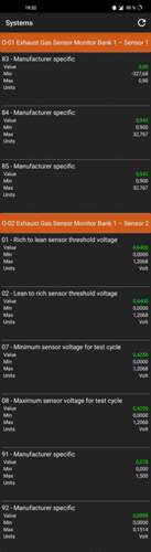

Freeze frames konnte ich nicht auslesen allerdings, dass es in den letzten 10 Fahrzyklen 33 Fehlzündungen gab. Im letzten Fahrzyklus gab es 24 und alle hatte Zylinder 2.
Das hier sind die restlichen Werte die ich auslesen konnte und es scheint mir kein Fehler mit der Sensorheizung zu sein obwohl das ein Fehlercode besagt (Motor war kalt und nur die Zündung war an)
